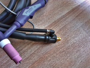

No nevím, mě to připojení nepřijde nějak lacině udělané. Dokonce to mám koaxiální vedení plynu přímo v kabelu...
http://www.svarforum.cz/forum/uploads/thumbs/3218_parweld_1.jpg
To bys musel říct o každém TIG hořáku, že je proveden lacině. Spíš u některých Binzelů to vypadá ještě laciněji, pokud tohle máš za laciné... wink

to koaxialne vedenie bude vo vsetkych plynom chladenych parweldoch - podla katalogu pouzivaju jeden typ koax. vedenia (asi plynova hadicka opletena medenymi vlaknami), s mosaznym  zavitom na oboch koncoch.
na jeden nasrobuju "kolienko" horaku a na druhy prislusnu koncovku kompatibilnu so zvarackou.
ta moja "lacna" koncovka je tiez "koaxialna", tak ako je u froniusu zvykom - to chlapci z parweldu este zvladli.
vadi mi akurat ten gumeny navlek na tej koncovke - ked sa snazim zaistit bajonet v zvaracke pootocenim, tocim tym navlekom, ale nie mozasnou koncovkou v navleku (koncovka je sice sestihranna, ale ten gumeny navlek je nieco ako velka nezmrstena zmrstovacia buzirka smile )
ale ako som uz pisal, vyriesi to vymena za original fronius bajonet aj s plastovym krytom

rcp díky za typ. Není ta guma jen málo nastrčená?
#31 27-03-2014 18:14:51
Re: Můj "upgrade" - KITin 165
Jo takhle. Tak já to dnes prvně zkoušel a rovnou jsem točil jen tím krajním prstencem přes který jde i plyn. Nebyl žádný problém to dobře utáhnout.. wink

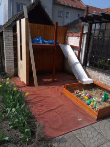

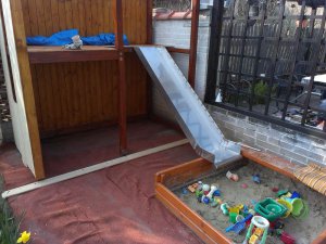

rcp: momentálně už žádné náhradní díly nepotřebuju a pokud píšeš, že to celkem trvalo, tak si je rovnou můžu objednat z anglie smile

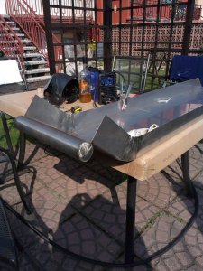

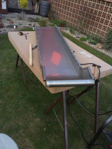

Jinak dneska celodenní testování při sváření nerezové skluzavky na hřiště pro potomka... smile
http://www.svarforum.cz/forum/uploads/thumbs/3218_hriste_1.jpg
http://www.svarforum.cz/forum/uploads/thumbs/3218_hriste_2.jpg
http://www.svarforum.cz/forum/uploads/thumbs/3218_hriste_3.jpg
http://www.svarforum.cz/forum/uploads/thumbs/3218_hriste_4.jpg
http://www.svarforum.cz/forum/uploads/thumbs/3218_hriste_5.jpg
Jinak koho by zajímalo kolik jsem za celý den vypatlal plynu z "hasičáku", tak cca 50Bar (při 5l/m)- naplněný jsem ho měl na cca 110Bar a zbývá mi ještě cca 60Bar. A to jsem průběžně svařoval od cca 8:00 do 17:00 s hodinovou pauzou na oběd a kafíčko smile Takže pokud někdo váhá nad hasičákem kvůli jeho "výdrži", nemusí se bát, že ho bude mít hned prázdný... smile

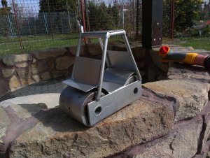

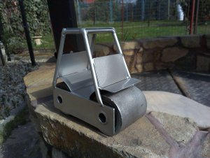

Tak už jsem svářečku vyzkoušel i na slabší nerezové materiály, včetně trubiček:
http://www.svarforum.cz/forum/uploads/thumbs/3218_valec_1.jpg
http://www.svarforum.cz/forum/uploads/thumbs/3218_valec_2.jpg
Kolečka z paletovacího vozíku (bez gum)+ nerezové trubky (osky), plechy a trubičky rám. Malému se "valačka moc líbí... smile Když jsem byl malý, mel jsem jenom ty kolečka... smile
Musím říct, supr! smile

Rellik napsal(a):
http://www.svarforum.cz/forum/uploads/t … alec_1.jpg
http://www.svarforum.cz/forum/uploads/t … alec_2.jpg
big_smile big_smile big_smile big_smile
A nechtěl bys mě adoptovat ?? Hrál bych si, vozil se na skluzavce a vůůůbec bych nezlobil. big_smile

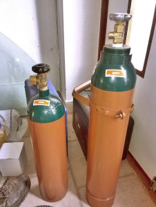

Tak jsem si přes týden v práci předělal další hasičák a tak už mám zásobu. Zrovna jsem si je i naplnil. V malém mám aktuálně 150BAR ve velkém 100BAR. To už snad na chvilku vydrží... smile
Dnes dostaly oba dva nové kabáty, ať to trochu vypadá.

Rellik napsal(a):
Klobuk dole taketo neznicitelne hracky :-D

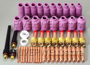

Tak mám pár nových "hraček" k pro tigování http://www.svarforum.cz/forum/uploads/thumbs/3218_tig.jpg
Už se těším jak to vyzkouším... smile
#43 24-12-2014 20:32:55
tiez som podobnu sadu kupil. a spokojnost.

Relik> cena a link na stranku ? Presne tuto sadu  som tam neobjavil

Cena i s dopravou byla cca 1200,-kč (~43€) smile Jinak jsem to bral přes EBAY a ne přes jejich obchod http://www.ebay.co.uk/itm/111232284774? … EBIDX%3AIT
Ještě bych to chtěl rozšířit o sady dlouhých keramik jelikož několikrát se mi stalo, že jsem musel vařit na "dlouhý drát".
http://www.ebay.co.uk/itm/TIG-KIT-Long- … 19e589d865
http://www.ebay.co.uk/itm/TIG-KIT-Long- … 19e589d867
Traktorek klidně můžu vyzkoušet... Jen co půjdu do práce, tak si naberu a nařežu materiál, doplním argon... Není to špatný nápad na vyzkoušení těch plynových čoček...
Jinak ještě přidám foto té skluzavky:
http://2i.cz/2i/t/3646d0fa29.jpg
http://2i.cz/2i/t/0575e3c91a.jpg - už i s madly.
Na jaro mě ještě čeká dodělat střecha... a bude hotovo.. smile

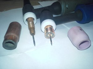

Tak jsem dnes zkoušel rozdíl mezi obyčejným hořákem a hořákem s plynovou čočkou. Zatím závěr zní. že s plynovou čočkou je svár trošku čistější a lesklejší. Pokud bych to měl definovat jako fotograf, tak má větší kontrast. smile
Testovací materiál: Plech 3mm koutový svár PB, průtok plynu 8l. Svářečka nastavena u obou horáků na 90A, 0,3s náběh proudu, 0,7s dohoření s koncovým proudem 50A, 3s dofuk. Přídavný materiál 2mm Tigrod, teď nevím konkrétní typ, ale je zejména pro sváření vysokotlakých trubkových rozvodů... Ale to je celkem jedno, jde o výsledek.
http://2i.cz/2i/t/f93385af7c.jpg - Celkový pohled
http://2i.cz/2i/t/db11a78d5e.jpg - čočka
http://2i.cz/2i/t/ac66d0fa29.jpg - klasická hubice
Závěr? Při správném seřízení a správného svařovacího postupu není rozdíl téměř žádný... I s klasicky sestaveným hořákem se dá "vykouzlit" čist svár...
Nicméně rozdíl je možná v průtoku plynu, že s tou plynovou čočkou jde stejný svár udělat s nižším průtokem plynu. To jsem neměl možnost zkusit, jelikož už jsem pak neměl čas... sad
Sorry za  foto, je to z mobilu a ten testovací kus jsem zapomněl v práci. Jinak bych ho nafotil líp... smile

Teda valec super napad. Kolecka na nej mam.
