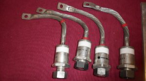

diody
dobry den
mam diody s označením ,, D845-200-11 f,,    skušal som ich zmerať či su dobre a to tak . Mam multimeter - nastavil som na znak diody - čierny kabel som dal na maticu a druhy červeny na lanko. Ukazalo my hodnoty 4,42 alebo 4,43
No neviem ako spravne zmerať či su dobre alebo či su hodnoty dobre.
nevedel som najsť ani konkretny typ diody na webe .  poradi niekto
http://www.svarforum.cz/forum/uploads/thumbs/5938_sam_6689.jpg
Editoval emil777 (15-10-2014 18:46:21)
#2 15-10-2014 19:25:44
Sender
Registrovaný: 21-04-2008
Příspěvky: 700
Re: diody
Můžeš to zjistit tak,že vezmeš žárovku (třeba 12V) a zkusíš diodu zapojit oběma směry.Jedním musí svítit,druhým ne.
http://upload.wikimedia.org/wikipedia/c … nySmer.jpg
jinak zde: http://cs.wikipedia.org/wiki/Polovodi%C … 3%A1_dioda
#3 15-10-2014 19:33:36
Re: diody
vecsina multimetrov ma funkciu na meranie diod ale merak neni nutny auto ma dnes uz skoro kazdy napoj na akumulator cez nahradnu ziarovku a uvidis v jednom smere ma svietit v druhom nie samozrejme ziarovka/dioda do serie !

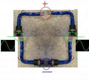

Nie je mi celkom jasne ako prepojiť diody - mam hlinikove lišty, ktoré su hrúbky 1cm a šírky 5 cm
použijem dve lišty do každej lišty dam po dve diody a prišrubujem - ale ako prepojiť ďalej lanka to mi nie je celkom jasne.  Nema nahodou niekto foto alebo konkretnejši načrt - ktoremu pochopi aj laik .
Viem, že je to trošku hlupe že sa takto pytam - ale kto sa nepyta nič sa nedozvie .
predom ďakujem za trpezlivosť a ochotu
#6 16-10-2014 11:24:13
Příspěvky: 2239
Re: diody
Pokud máte 4 stejné diody, nelze je dát neizolovaně na dvě lišty po dvou diodách, z toho se můstek udělat nedá. Dvě diody by musely mít na základně katodu a dvě anodu, tzn. dvě s označením 200R a dvě pouze s 200. Jinak budou potřeba tři samostatné chladiče.
#7 16-10-2014 14:43:59
Příspěvky: 4530
Re: diody
No asi takto http://www.svarforum.cz/forum/uploads/thumbs/1325_sestaveny_mustek.jpg
a kontrola diod http://www.svarforum.cz/forum/viewtopic.php?id=2694
Ten plus se může dle diod prohodit . Stačí změřit po zkonstruování .
