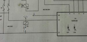

Pro upřesnění ještě přidávám schéma mojí svářečky vyfocené z manuálu.

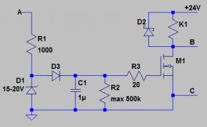

Ja by som začal niečím takýmto, a ladil časy pomocou odporu R2 (ten by bolo dobré dať ako trimer, nech je to jednoduchšie, a po vyladení ho nahradiť rezistorom).
Neviem presne na aké napätie je cievka stykača K1, ale predpokladám, že na 24V, tak som toto napätie aj zakreslil. Najhoršie ale je, kde toto napätie zobrať - najistejšie riešenie je do zváračky pridať malé trafko a 24V si vyrobiť, zapoj ho tak, aby bolo 24V dostupných počas celej doby behu zváračky (napr. vstup trafka pripoj paralelne s ventilátorom, ktorý beží trvale).
D1 a R1 na vstupe sú len na to, aby sa neodpálil gate tranzistora M1. Ak ale vyberieš taký N-MOS tranzistor, ktorý môže mať napätie na G do 30V, D1 môžeš odtiaľ vyhodiť, a R1 premostiť (to isté sprav, ak stykač bude napr. na 12V, potom odpálenie tranzistora tiež nehrozí). C1 by som použil radšej keramický ako elektrolyt, a pre istotu by som doplnil rýchlu diódu D2 (ak tam už nie je), nech ti cievka stykača neovplyvňuje tranzistor.
Ak som sa niekde pomýlil, opravte ma (pokiaľ možno vecne, bez vyrývačných kecov).

Bohužiaľ toto je ten horší prípad, moje zapojenie nemôžeš použiť tak ako som to nakreslil (bolo by to dokonca nebezpečné)!!!
Vypadá to tak, že TC1 je triak, ktorý je sínaný optočlenom IC2, a púšťa združené napätie do cievky hlavného stykača. Najvhodnejšie by preto bolo upraviť signál, ktorý ide priamo do ledky optočlena, na to by som ale potreboval mať lepšie rozkreslenú schému riadiacej jednotky.

Sqad: Přesně to mě včera napadlo, upravovat signál před optočlenem. Pokusím se když mě dnes přestane bolet hlava (ne, nic jsem nepil) rozkreslit trochu schéma.
Když kouknete na C2, má být zapojen paralelně přes odpor ke vstupům do optotriaku. Co ho tam doplnit? A co by mohl dělat C4 spolu s R13?? MYslím, že se zatím nechci vrhat do konstrukce nové elektroniky. Nepotřebuji totiž štelovatelný dofuk, stačí mi pevný 0,5 vteřiny (ať to nelepí ten drát), ale aby tam byl.

Pôvodne som myslel, že iba doplnenie C2 by nestačilo, pretože tým by sa predĺžil aj čas oneskorenia zapnutia hlavného stykača (bolo by zlé, ak by sa posuv pustil skôr ako sa pripojilo zváracie napätie na zvárací drôt).
Potom som si však uvedomil, že posuv je napájaný z výstupu zváracieho trafa, takže by to mohlo byť v poriadku - posuv sa tým pádom ani nemôže pustiť skôr ako sa zváracie napätie pripojí na drôt... Asi by to stálo za vyskúšanie.
Akú hodnotu kondenzátora C2 zvoliť je nateraz trochu ťažká otázka, ale skúsil by som hodnotu 250uF/min50V (neviem akú hodnotu má R5, ale predpokladám okolo 5kohm, ak do ledky IC2 ide 5mA).
Inak spomínané ďalšie úpravy by som nedoporučoval, pretože by už vyšlo výhodnejšie prerobenie celej riadiacej jednotky (tak som nakoniec postupoval aj ja pri úprave môjho Iskravaru mig150, ale je to nadlho). Myslím si, že aj tak súčasný motor podávača je budený PWM, tak by som do tohto riadenia zbytočne nezasahoval (obzvlášť ak funguje posuv teraz dobre).
Trafko na samostatné napájanie podávača môžete doplniť, ale treba ho pripojiť za silové kontakty hlavného stykača medzi 2 fázy (napr. medzi vývody 4-6). Dimenzovanie výkonu závisí od výkonu motora podávača, ja by som volil min 50-70VA trafko, a jeho výstup riadne vyfiltroval kapacitami.
Dajte vedieť, či doplnenie C2 pomohlo...

Jinak teď jsem byl u dobrého známého, a bádali a bádali jsme, a skutečně, stačí doplnit kondenzátor C2, který bude "živit" přes odpor R5 diodu optotriaku ještě chvilku po puštění "spouště", a tím by měl být dofuk vyřešen. Zítra jedu nakoupit součástky, a uvidíme, co to udělá. Sám jsem na to zvědav. Taky už koukám po trafu 400/24V, které bude živit motůrek místo stávajícího svařovacího napětí.
Jinak problémy s podáváním menší byly, krom toho, že po cca vteřině vaření se vždy začal drát jakoby cukat, tak taky když mám nastaveno 1,9m/min, na 7 stupní mi vyleze z hořáku metr za 10 vteřin. Známý objevil vadný potenciometr, tak ho vyměním a uvidím.
Jo, a pre Sqad: pred celým obvodom s optočlenom, budúcim kondíkom a odporom je ešte dioda. Takže zbytok obvodov kondík neovplyvní. A vďaka umiestneniu kondíku C2 pred odpor R5, bude jeho nabíjanie značne rýchlejšie, než vybíjanie. Takže aj po prerobení napájania posuvu na druhý trafák by sa stykač mal zapínať súčasne s ním, iba vypínanie bude spomalené. Som na to sám zvedavý ;-)

Skodovak napsal(a):
Ak primár napájania posuvu zapojíš tak ako som ti napísal (medzi vývody hlavného stykača 4-6), toto vôbec nemusíš riešiť, pretože napájanie posuvu bude prístupné až po zopnutí hlavného stykača.
To s tou diódou som si všimol, ak by tam nebola, na dofuk by asi vôbec nemalo vplyv ani pridanie kondenzátora C2. Inak doporučujem pridať aj rezistor veľkej hodnoty paralelne ku ledke optočlenu, alebo paralelne priamo na C2. Mohlo by sa tým zlepšiť to ,,rozpájanie" optočlena, v momente, keď bude na C2 rovnaké napätie ako na ledke optočlena.
Každopádne vyskúšaj najprv iba to pridanie C2.

Inak práve som namontoval C2 (hodnota 220mikro, v obchode mal len 50mikro a 220), a funguje to presne ako má. Stykač zopne okamžite, a rozopnutie je oneskorené o cca 0,8 sekundy. Funguje to krásne. ;-)
A tým, že posuv je spínaný relátkom RE1, (okrem relátka má v obvode len T1), tak nebude vadiť dorobenie trafa (dnes som už bol kuknúť v obchode, a musia síce trafo 400/24V objednať, ale bude). Velmi milo ma prekvapilo, že povodná "riadiaca jednotka" je velmi pekne prístupná na rozne úpravy. Rozmýšlam, že z nej ešte skúsim vytiahnúť tlačítko posuvu (aby som pri natahovaní nového drotu nemusel držať zopnutý stykač).
