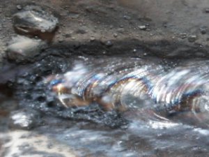

Duhové zabarvení svarové housenky
Ahoj, je v pořádku, když se svarová housenka barevně zabarví? Čím to je, že se to někdy stane, není to důsledek třeba rychlého chladnutí? Na fotce to lze trochu vidět. Vařeno transformátorem bez usměrnění, rutilovými elektrodami, průměr 1.6mm, svařované plechy mají tloušťku 2mm

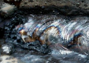

Tady je to lépe vidět

Počkej s oklepáním struzky o trochu déle. Jole.
#4 28-01-2015 17:24:03
Příspěvky: 4653
Re: Duhové zabarvení svarové housenky
Tohle zabarvení je skoro typické při snaze nacpat na tenký materiál tlustý svár. Při chladnutí se tam pak dějí zajímavé věci. Ten svár zůstává dlouho teplý a odvod tepla do svařovaného materiálu nestíhá chladnoucí svarový kov stejnoměrně ochladit. A to jsou pak ty různé duhové barvy podle dosažených čekacích teplot při vnitřních přeměnách a vnějším okysličování. Dá se to hezky vysledovat v tak zvaných ARA diagramech.
Děkuji a znamená tedy to zabarvení nějaké snížení pevnosti svaru? Dle mého laického úsudku by bylo horší, kdyby se spíše svár rychle ochlazoval. Je to tak?

Pokud nevadí mírné oduhličení přechodového pásma tak se moc neděje.
to oduhličení je asi způsobeno vnějším okysličováním, pokud se tedy nemýlím? Ještě mám poslední otázku-sníží se hodně pevnost tím mírným oduhličením?

Ví se přesně typ elektrody?
Takové zabarvení nechává nerez.

Elektroda celulózo-rutilovým obalem, vhodná pro opravárenské sváření konstrukčních ocelý. Do pevnosti 450MPa třídy 11, 12. Klasifikace: AWS A5.1 - E6012 Chemické složení C 0.008%, Si 0.30, Mn 0.50 Mechanické vlastnosti (MPa) Rm 450 - 550, Re > 360, A5 > 22% Certifikace BV, LR              Elektrode Jesenice Slovinsko

Přijde mi, že okolí svaru je dost mizerné, okuje, možná špína, barva. Takže klasická oxidace se ještě zkombinovala s vypáleným bordelem, co vyplaval se struskou na povrch.
A je ten modrý odstín opravdu tak světlý, nebo je to jen zkresleno vyvážením bílé na foťáku. Běžně je u náběhových barev modrá tmavá a spíš u přechodu do materiálu, než uprostřed svaru.
Zkuste si to ještě jednou na obroušeném povrchu, kovově šedém, ne že tam budou náběhové barvy už od kotouče.

první fotka je originál(bez úprav), druhá je upravená snížením kontrastu v programu.
