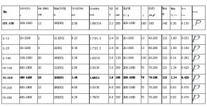

Díky, zkusím se zeptat, jinak existuje něco jako datasheet k tomuto tyristoru?
#5 21-08-2015 13:16:26
Příspěvky: 2242
Re: Tyristor K15-160 do ZU315
Je na 160A a 1000V, Igt jsem nenašel.
V tom odkazu jsem viděl i nějaký ruský za 120,-, zkuste se s panem Štěpánkem domluvit.

#9 24-08-2015 19:45:46
Simbak
Registrovaný: 05-10-2013
http://www.svarforum.cz/forum/uploads/thumbs/5116_tyristor_t15-160.jpg
Popř. zašlu na e-mail celý soubor v pdf, ve kterém je mj. popis pouzdra.
