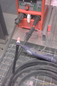

pokial ma zvarac specialnu poziadavku na horak ("dle vkusu kazdeho soudruha"), nemal by to byt problem u akej-kolvek zvaracky, napr. horak parweld a zvaracka fronius
http://www.svarforum.cz/forum/uploads/thumbs/2227_imag0159.jpg
