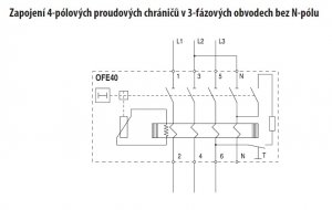

Chránič pro svoji funkci vodič N nepotřebuje. Pokud bych chtěl zapojit chránič jen pro tuto zásuvku, tak  chráničem povedu jen vodiče L1 - L3. PE pochopitelně chráničem neprochází.
Viz např. návod k chrániči OEZ OFE40.
http://www.svarforum.cz/forum/uploads/thumbs/168_ofe40.jpg

m.evil napsal(a):
Ale ja som to myslel tak  , že není možne napojiť chránič priamo na TN-C bez rozdelenia  PE a N  ešte pred ním.
Toto je pravda, ale jen částečně. Fyzicky žádné rozdělení není potřeba. PEN se za chráničem plynule stane PE a již není možné jej použít jinak, než jen jako ochranný vodič, jinak si to chránič vysvětlí jako poruchu a vybaví.
Třeba takto:
http://svarforum.cz/forum/uploads/thumbs/168_fi_3p.jpg
Ta naznačená dělicí rovina mezi TN-C a TN-S je jen fiktivní.
