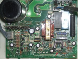

Ahoj,
mám tady na opravu telwin tecnika 160, výkonová část se zdá být OK takže to asi stojí za to opravit to. K závadě došlo tak že se rozpáléná elektroda (ještě v kleštích) dostala přes mřížku k elektronice. Nemáte někdo schema, případně alespoň info co to bylo za odpor viz. foto.
http://www.svarforum.cz/forum/uploads/thumbs/188_dscf4117_.jpg

Pokud to je červená,červená,červená,žlutá,zlatá tak to vychází na 2,22MOhm
či červená,červená,červená,zlatá,zlatá 22,2Ohm
(z fotky to nejde moc rozpoznat)
kdyžtak tabulka zde http://www.ite.tul.cz/form/bzt.html?D1= … mp;TOLER=1
Není jen studenej spoj? Či někde přerušená cesta?
Na druhou stranu když tam prošla ještě v kleštích kdo ví co dalšího to ještě odneslo...

Takto z fotky mi príde, že je prepálený spoj v ľavom dolnom rohu dosky. Síce to vyzerá, že ten spoj "nikde" nejde, ale u obojstrannej dosky človek nikdy nevie (hlavne nie s fotky smile  )

Ne ne tam co ukazuje šípka byl odpor, teda domnívám se že tam byl je tam zbytek po nápisu R5 a ještě něco nečitelného. Jeden pájecí bod je u toho elitu a druhý napravo pod tím kondenzátorem 22n. Spoj tam snad přerušený není ale laminát je propálený

Mal som na mysli ľavý dolný roh. Jak je ten konektor a ten elit. A nie tebou označené miesto.

hodnotu odporu neznam, ale podle vseho se jedna o odpor v ridici casti a s velkou pravdepodobnosti chybovy proud prosel take do rizeni. Takze asi nepomuze pouhe doplneni chybejiciho odporu (byl tam vubec?, nasly se alespon nozicky?). Obvod U2 v TO220 je triak ovladajici rele nebo odvod pro spinane zdroje (napr. TOPxxx)? Hadam ze to prave odnesl prave U2 a okoli. Neni ten propaleny plosnak spis od horke elektrody?
Chtelo by to lepsi fotku (bez odlesku) a prekreslit cast schematu kolem poskozeneho mista. Po internetu se holt tezko opravuje.

nasly se alespon nozicky big_smile . Panove toto bez schematu nejde opravit, je to oboustranny tistak a tak citliva elektronika se tezko opravuje. Popravde se lip hleda zavada na silovce nez v ridici casti a ve vstupni casti. Kolik stala ta masina? Kdyz se da na opravu tak vim jaka bude odpoved. Nejdriv schema, zjistit co vlastne chybi a jestli vubec neco chybi a pak jit po soucastkach no, nejdriv polovodice, tranzistory, diody...ale sance na uspech sou male ne vsak nemozne. Kazdopadne hodne zdaru

Jenom pro upřesnění (a bez ironie a znavažování Vašich rad a příspěvků nebo machrování, to jenom aby bylo jasné že vím co dělám, nebo si to aspoň myslím :-) mám el. technické vzdělání, cca 15 let praxe z toho asi 8 let oprav svářeček, bodovaček a elektroniky a v bývalé Karose, chtěl jsem schéma (je jednodužší se zeptat než to překleslovat :-) nebo hodnotu odporu.
A k otázkám ano myslím že plošný spoj je propáléný od horké elektrody.
A odpor tam byl, nožičky jsem nenašel, ale myslím že byl vytažený na elektrodě protože na těchto pájecích bodech je pryč lak, jinde je deska pěkně lakovaná

odpor ma hodnotu 39 R ±5%     oranž biela čierna zlata

Díky za odpověď,
i když :-) už jsem to dávno opravil, podle dokumentace k obvodu Viper20A jsem začal počítat a dostal jsem se k hodnotě kolem 50R (už si to přesně nepamatuji, musel bych do poznámek), ale s touto hodnotou ten zdroj nenasazoval spolehlivě, po snížení na 43 to pracuje velmi dobře.
CCA před měsícem jsem sehnal dokumentaci, tam je těch 39R, ale už jsem to neměnil.
