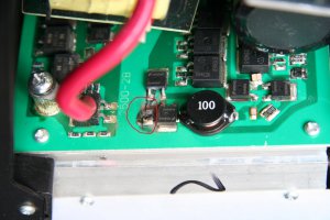

Dobry den .
Mam doma inventor Einhell ISG 1000/1. Je v mom zhorena jedna SMD suciastka . Vedel by niekto pomoct co to je. ( Googlil som niekolko hodin ale dopatral som sa iba k obdobnym obrazkom zo zhorenou suciastkou a nikde nebola odpoved co to je ). Zaujimave je ze inventor zvara - ale ma nestabilny obluk . Fotka s plosakom:
http://www.svarforum.cz/forum/uploads/thumbs/5298_einhell_isg_1000_1.jpg
Dakujem.

aspon tam zostalo označenie? myslím na plošaku či sa jedna o kondenzator, odpor alebo diodu? ovšem ak to výrobca používa lol

http://elektrotanya.com/?q=hu/content/e … et-keresem tady neco je .. asi bude nutny hledat podle zapojeni big_smile

pozeral som odkaz od "Juggernault" na obrazku 1 to vyzerá na keramicke kondenzátory, ale pochybujem že na obrazku 2 bol použití keramický kondenzátor, aby to tak vyhorelo,skor tam bol odpor zapojení na vývod tranzistora, najlepšie by bolo ak by mal niekto funkčnú mašinu a pozrel to pripadne to zmeral.

Proč by tam nemohl být kond ? Po jeho průrazu ve výkonové části je to běžný obraz . Keramika se po průrazu stane malým odporem .

Takze ! Po dlhsom badaní a hladani na nete. Vyhorený kondik 20nf. Nahradeny 2 x 10nf 1kV. Po zapnuti vsetko bezalo ako malo . Ale po chvili bolo pocut mensie srcanie , ktore sa nedadalo identifikovat. Po niekolkych pokusoch o zistenie miesta zdroja srsania bolo zistene nasledovne : zacalo prepalovat plosak pod diodou hned vedla toho spaleneho kondika. Zvaracka pri tom zvara ! Môj osobny dojem a vysvetlenie: Plosny spoj je v skutocnosti vlastne tenka izolacna vrstva nalepena na chladiacej Al podlozke , avsak zrejme bolo setrene na materiali a izolacna pevnost daneho materialu je zrejme velmi nizka a cez dane miesto to prebija rovno na kostru. Este neviem co s tym spravim ci to nahradim diodou mimo plosny spoj ale mam velke tusenie ze to prerazi na inom mieste !
