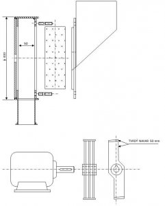

Kedysi veľmi dávno som ako mladý chalan podujal skonštruovať aj vyrobiť šrotovník napriek tomu, že doma bola k dispozícii elektrika iba 220V.  Mal som k dispozícii 3 ~ elmotor 1,3 kW 2800 ot. Vedel som, že je to strašne málo, ale keďže som vedel, že to budem obsluhovať ja sám, tak som predpokladal, že ustrehnem nebezpečné preťaženie. Konštrukciu som volil primeranú možnostiam. Žiadne pohyblivé kladivka, iba 3 ks plocháče hrúbky 3 mm navarené na náboji. Asi 40 mm na koncoch som urobil návar tvrdokovovou elektródou Ø 4 mm (iná nebola k dispozícii) tak, že som plocháče zovrel medzi šamotové tehly a kant navaril. Vnútornú šírku bubna som zvolil iba 40 mm. Šrotovník na kukurici fungoval perfektne, ale na jačmeni to bolo trápenie. Napriek týmto parametrom som sa vyhol spáleniu motora Keď som zariadil prípojku 2x 380 V, na ten útly šrotovník som dal motor 5,5 kW a čuduj sa svete išlo to ja víno. Akurát pôvodné tenké sito som musel nahradiť silnejším. Po čase som bol známymi uprosený urobiť ešte celkovo 9 kusov podobnej konštrukcie. Výhoda bola, keď bol k dispozícii prírubový motor, odpadlo zložité centrovanie. Urobil som teraz jednoduchý náčrtok, ktorý ako inšpiráciu prikladám:
http://www.svarforum.cz/forum/uploads/thumbs/3294_rotovnik_lite.jpg
