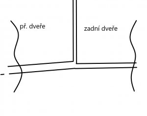

Dobrý den, po delší době jsem přišel na tu moji záhadu s dveřmi na golfu. Dkuhanec a myslím AndyS měli pravdu, ale spíše částečně. Schod je tam z důvodu, že zhruba středová část prahu jak je středový sloupek jsem navařil moc vysoko. Jsou to nějaké čínzké nebo jaké výlisky, tak to není tip ťop. No a kdybych do stejné výšky jako je ten utopený přední roh zadních dveří popustil přední dveře, tak jak jste psali, ale stačí jen zadní spodní roh, tak se to trošku srovná. Musel bych ale popustit tím pádem i ten práh o kousek dolů a to nevím jestli to povolí, když už je celý práh zavařený. V tom případě to ale mají tak blbě už z výroby, protože jak jsem psal, už to tak bylo když jsem auto koupil a viděl jsem to na více Golfech IV asi starší typy. Ty novější už to mají asi trošku lépe poladěné. Chybami se hold člověk učí.
http://www.svarforum.cz/forum/uploads/thumbs/1503_dveoe_golf.png
Tak tady jak to teď mám. Je to nakreslené jen tak zjednodušeně.

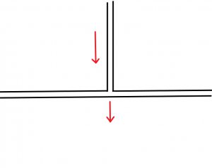

http://www.svarforum.cz/forum/uploads/thumbs/1503_dveoe_golf_1.png
A tady jak by to bylo potřeba upravit.

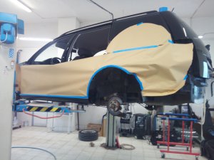

Raz za 2 roky dam dole plastove podblatniky a vyumyvam wapkou bordel co sa usadi vpredu a vzadu v rohoch.
Hlavne v predu to zomrie kvoli kilam blata a zadna cast zase na osekanu hranu od kamenov.
V praci teraz bude akurat kolega menit prah na G5...repliku. Sme sice znackovy servis.
Ale ak zakaznik nema alebo nechce zaplatit original diel spravime to aj s nahradou ale bez zaruky presneho zlicovania.
Ale samozrejme s dolicovanim aspon na slusnej urovni.
http://www.svarforum.cz/forum/uploads/thumbs/732_682.jpg
Pred 2 rokmi revizia s prelakovanim prahov a vnutornych casti zadnych blatnikov.
