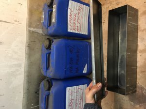

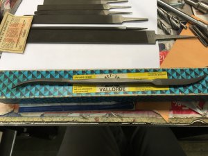

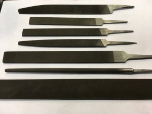

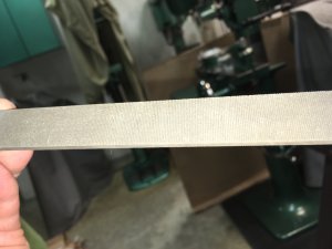

Dobrý večer Udělal jsem v dílně  pár ilustračních  fotek nabroušených pilníků i brusky a taky krabičky od originálních švýcarských pilníků se zajícem Vallorbe.  Při broušení postupuji následovně  Mechanicky vyčištěné pilníky ponořím na cca 10 min do 20% kyseliny sírové při pokojové teplotě.
Potom se pilníky opláchnou a usuší proudem vzduchu a vloží do 10% hydroxidu sodného ohřátého na teplotu 85 až 90 C (vložím do vaničky s víkem)
kde se nechají cca 10 min a potom se opláchnou vodou a osuší proudem vzduchu. Dále se pilníky vloží do ostřící lázně složené z 80g kyseliny dusičné koncentrované, 60g kyseliny sírové a 860 ml vody , při pokojové teplotě ( vkládám do toho plastového kořenáče)  Jakmile se počne kolem vložených pilníků tvořit v kapalině tmavý oblak změřím cca 6 min a pilníky vyjmu opláchnu vodou a osuším proudem vzduchu.  Zkontroluj zda je pilník dostatečně ostrý a potom jej vložím opět do horkého louhu a následuje oplach vodou a osušení proudem vzduchu. Takto naostřené pilníky olejem nijak nekonzervuji a mám vyzkoušeno že v suché dílně nekorodují.  U takto dobře  nabroušeného pilníku je už po přejetí prstem po pilníku jasně cítit, že je ostrý.  Snad jsem to popsal srozumitelně. Samozřejmě je potřeba pracovat obezřetně a doporučuji samozřejmě ochranu zraku. Já si beru protichemický štít okula, který používám i při broušení.
S tou knihou 300 rad sovětských novátorů  vás bohužel zklamu . měl jsem ji kdysi půjčenou a udělal jsem si jen nějaké poznámky co mne zajímalo  a něco okopíroval.Vzpomínám si třeba na úžasný návod jak opravit prasklé díly z litiny ovšem nikoliv svařováním ale novátorskou metodou přireznutím.
V knize se píše, že v Sovětském svazu takto úspěšně opravují třeba litinové rošty parních lokomotiv , které přireznou dokonale. Pokud si vzpomínám tak základ přípravku pro přireznutí tvořilo chlorové vápno ale další přísady už si taky nepamatuju.
Zdravím všechny brusiče a doufám, že se pochlubíte s výsledky. Zdravím Štěpán

Neříkám, že všemu se dá věřit, ale není nic jednoduššího než to vyzkoušet. Štěpán to vyzkoušel a jemu to funguje.
Podle Receptáře je to založené na tom že lázeň "leptá více u kořene zubů než na jejich vrcholu, a tím se zuby zvýší" Možná někdo ze znalostí chemie by vysvětlil proč je tomu tak.
@Štěpán, vydrží pilníky ostrý delší dobu, nebo se znatelně rychleji tupí oproti stavu když byly nový?
Zde je okoporívovaný text z Receptáře:
42. Odrezovači roztok na pilníky
(chemické ostření)
Odřezování a chemické ostření starých, opotřebovaných a zkorodovaných
pilníků je speciální a poměrně rychlá chemická metoda, která pomůže
obnovit staré nástroje, a tím podstatně prodlouží jejich pilovací schopnost,
což lze jinak uskutečnit jedině velmi pracným novým nasekáním a zakalením.
Pracovní postup při této metodě
1. Staré pilníky se ponoří do lázně ze zředěné (20%) kyseliny sírové a v ní
se ponechají 10 min, až nastane odrezení.
2. Omyjí se tekoucí vodou a ponoří se do 10% roztoku hydroxidu nebo
uhličitanu sodného, zahřátého na 80 až 90 °C. V něm se ponechají také asi
10 min.
3. Po vyjmutí a odkapání se vloží do ostřicí lázně, jejíž činnost spočívá
v tom, že leptá více u kořene zubů než na jejich vrcholu, a tím se zuby zvýší
(dosáhne se obnovovacího účinku). Lázeň obsahuje
80 g kyseliny dusičné koncentrované
60 g kyseliny sírové koncentrované
860 ml vody
V této lázni se pilníky ponechají 3 až 6 min. Pilník se potom vyjme, opláchne
vodou a vyzkouší se jeho pilovací schopnost. Není-li ještě dostatečně ostrý,
ponoří se ještě na 2 až 4 min do této lázně.
4. Restaurované pilníky se opláchnou a neutralizují se v dříve popsaném
roztoku hydroxidu nebo uhličitanu.
5. Pak se vysuší a preparují se v minerálním oleji zahřátém na 110 až
120 °C po dobu 15 až 20 min; tím se zároveň konzervují proti korozi.
6. Nakonec se pilníky otřou a vysuší.

Dobry den  Joe 66   Právě, že se drážka vyleptá a prohloubí, v tom ,je ten vtip , že lázeň působí více u kořene zubu . Kdo nevyzkouší, neuvěří.
Nejsem sám, kdo chemicky ostří. Před několika lety jsem na veteránské burze narazil na člověka, který měl plné bedny dvou druhů půlkulatých pilníků Ajax , cena byla minimální, sáhl jsem na pilníky, byly krásně ostré, s bělavým nádechem( zřejmě pasivace) a černé plastové rukojeti nesly známky použití. Pilníky jsem si koupil a ten člověk mi potvrdil , že jsou chemicky ostřené. Zřejmě se to provádělo v rámci nějakého závodu.
Zdravím Štěpán

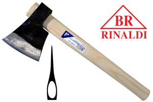

předpokládám že by kalená určitě být měla.
jako matroš tady v aj píšou tohle:  ▌║█║▌│║▌│║▌║▌█║Silicon Manganese Spring Steel at 58RC ▌│║▌║▌│║║▌█║▌║█
https://www.baryonyxknife.com/rimaxe.html
jeto v aj, protože italsky neumím:-) a u nás se neprodává.
