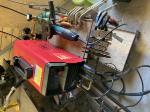

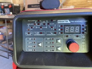

Tak som si bol v sobotu vyzdvihnut masinku, nebol to idealne hladky priebeh, ale uz je zapojena, DC TIG vyskusany na oceli ale vela cadu mi zatial nevyslo na vyskusanie, snad zajtra..
Jedine co som zistil je ze ventilator bezi stale, ale oproti Game 1500 to je hukot. V dielni to ale nebude problem, tragicke to nie je iba Gama je asi tak extremne ticha.

Ventilator u Idealů jsou oproti Gamam a jiných hlučnější k vůli vyšším otáčkám a to z důvodu většího zatěžovatele (většinou 100% = 150 až 160A) a dvěma jednodeskám s chladiči proti sobě (větší prostor a objemnější chladiče). Takže aby se chladiče všechny dobře chladily jsou osazený těmito rychlíky. Každopádně lze použít buď PWM regulator a ručně si nasadit na menší proudy menší otáčky nebo naházet na všechny chladiče termospínače na 40stC. Mrkni ae do Gamy a pak do Idealu a pochopíš proč tam vrazily takovou potvoru ale je to pořád mnohonásobně tišší než slavné JET Tigy....tam ohluchneš.
Slabší v této generaci je samotný hořák... když si člověk zvykne na koax kabel je to na prd.
Tohle je nástupce TecnoTigu 205 acdc.... bohužel ta 205ka je mnohonásobně lepší, než Parktik 200.

Žít se s tím dá (já ne mě by jeblo) ale s regulací či spínáním ventilátoru svářečky spíše vydrží více než s neustále běžícím ventilátorem. Za měsíc je schopen solidně zasrat vnitřek a rozhodně jím to neprospívá. Bohužel chtěli by chom asi moc a nezbývá než DoDo.

Čo sa týka nastavovania, je tam precvakavacie kolečko (zatlačíš a točíš v nastaveniach) je dost jemne na pracu v rukaviciach, niekedy ho stlačim neumyselne ked chcem nastaviť prúd, miesto toho skáčem v procesných parametroch :-). Zišlo by sa mi na niektore funkcie samostatné kolečko.
