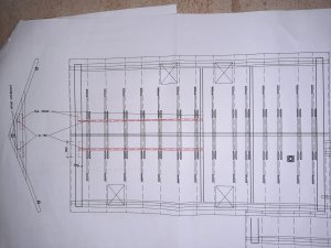

http://www.svarforum.cz/forum/uploads/thumbs/5859_20211120_191156.jpg

#14 20-11-2021 22:44:15
lafop
Místo: Mníšek pod Brdy
Registrovaný: 10-09-2014
Příspěvky: 44
Re: Vyztužení IProfilu
1.K Havarijnímu průhybu došlo kvůli hrubě podhodnocené statice již při projektu a bylo na tom  autorizované razítko... myslím  si že i tesaři měli s tím problém protože se jim to nezdálo ale nevim nestavěl jsem to... zatím kdo to viděl moc nechápe proč to tak někdo vymyslel.
2. Krokve tam jsou asi jen přibité hřebíkem -není tam přes vatu vidět. Samozdřejmě jak si to přisedlo tak něco muselo se pohnout jestli to byly krokve nebo jestli snad pozednice ?  To nevím
3. Okolo celého baráku je věnec 25 x  25   4x drát  16 nebo 18mm pod tím je porotherm zdivo 30. Strop miako s nadbetonávkou s karisítí.
Tady asi havarie zdí či založení nehrozí neboť je to v podkroví a máme tu všude skálu a nikde za stávajícího stavu nemam na zdi ani v rohu příčky a pod prasklinu či prasklinky.
Js 90f     Gama 1550

#16 21-11-2021 08:33:18
Příspěvky: 4956
To vypadá, že střecha visí na vrcholové vaznici a ne na pozednici.  Na krokvích musí být "sedélka". Něco je špatně. Bez výkresu konstrukce krovu není požné k tomu nic napsat.

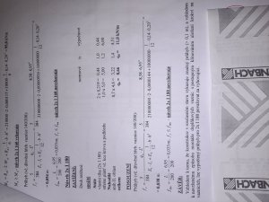

#25 21-11-2021 21:57:04

http://www.svarforum.cz/forum/uploads/thumbs/5859_20211121_215428.jpg
