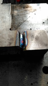

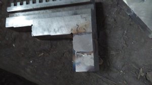

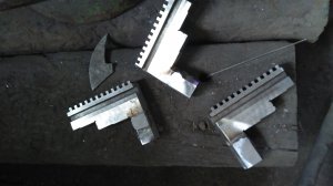

Jak to dopadlo se dovím po neděli,ale zatím se to jeví slibně.Lícní deska tam je,bohužel technika která by ji pomohla nasadit na "vřeteník" je v poruše.Upnout ten kus půjde,starosti mi dělá spíš nevývažek  tvořící cca 2/3 hmotnosti obrobku.
S přesností jsem dá se říct ve 2 desetinách.Zkusím vložit fotky z průběhu výroby.
url=http://www.svarforum.cz/forum/zobrobr.php?image=./uploads/1544_img_20170209_135937.jpg]
http://www.svarforum.cz/forum/uploads/thumbs/1544_img_20170209_135937.jpg[/url]
http://www.svarforum.cz/forum/uploads/thumbs/1544_img_20170210_133153.jpg
http://www.svarforum.cz/forum/uploads/thumbs/1544_img_20170210_133200.jpg

Tu přesnost řešils úúúplně zbytečně ,soustružník s IQ vyšším než houpacího koně ví že po úpravě paken je musí přetočit za pomoci rozpěrného kroužku aby byly v tahu ,a netočil to na plandajících čelistech.
Ten nevývažek se odstraní protizávažím jako se to dělá na licní desce ,jinak při velkné nevyváženosti velkého obrobku může  mašina odpochodovat do věčných lovišť pokud je soustružník mimoň.
