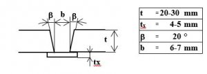

potýkáme se s problémem pórů při stehování TIGem v hlubokém úkosu (24mm). Zkoušeli jsme použít úzkou hubici s vnějším průměrem 8mm,ale stejně wolfram je hodně vystrčený a ochranný plyn nedostatečně ochrání svar. Před stehováním jsou díly předehřáty na cca.120°C.Hubice s malým průměrem je od lázně daleko a průtok plynu nedokáže dostatečně ochránit svar. Bez předehřevu je to lepší, ale předehřev musíme zachovat. Máte nějaký typ na vhodnější hubici?
Díky za reakce
tvar úkosu
http://www.svarforum.cz/forum/uploads/thumbs/5362_tvar_ukosu.jpg

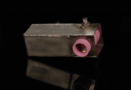

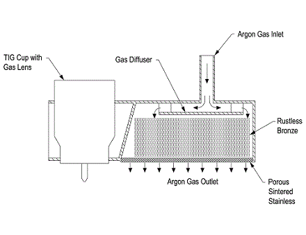

Raz som riesil podobnu situaciu. Spravil som si nieco podobne ako na obrazku, aby mi proste plyn vyplnal drazku kompletne. U mna sa jednalo len o par zvarov. Neviem ako by sa to uplatnilo pri vacsej vyrobe.
http://www.welding-advisers.com/images/TSD2.gif
http://www.welding-advisers.com/images/Trailing_Shield.jpg

To budete celé vařit jen TIGem nebo i elektrodou? Co zkusit zvětšit úhel úkosů? Bude potřeba více materiálu, ale měl by jste se dostat s hubicí níže. U tak tlustého materiálu máte podle mě moc malý úhel, těch 20° je málo, dal bych alespoň 30.

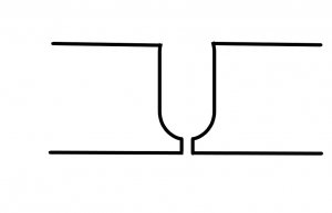

Pro takové rozměry se obvykle používá úkos typu J.

Ne, celé to svařovat TIGem nebudeme. Původně jsme  stehovaly MAGem, ale jedná se o kruhový svar (cca.50mm), kde je velmi špatný přístup k broušení stehů a riziko studených spojů a neprůvaru MAGem u krátkých stehů je vyšší a na základě pracovních zkoušek jsme se rozhodli pro malé stehy TIGem. Tvar úkosu je zvolen na základě doporučení  EN 15085 . Pro svar se strmým úkosem je 20°max. Po nastehování bude svařeno na robotizovaném pracovišti MAG.

Jiný tvar úkosu již není možný a jsme si vědomi, že není příznivý.
Prosím mohl byste přiblížit úkos typu J? Přiznám se, že nevím jak vypadá.
Vyzkoušíme nejužší dlouhou keramiku, kterou seženeme a zkusíme i plynovou čočku.
#12 23-04-2018 15:47:59
Příspěvky: 9043
Re: Stehování TIGem do hlubokého úkosu - vhodná plynová hubice???
Mělo by to vypadat nějak takhle: http://www.svarforum.cz/forum/uploads/thumbs/1503_svar_j.jpg
