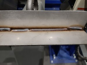

http://www.svarforum.cz/forum/uploads/thumbs/2896_20191128_180322.jpg
Asi takto vychadzaju tie zvary.Na fotke je len vzorka.

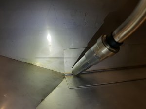

Fotky polohy horaku pridam,ked budem v praci a budeme testovat.Či tomu pulzu nevadí občas pretaveny koreň,ked ako prvé zvárame vanu z vonkajšej strany.

http://www.svarforum.cz/forum/uploads/thumbs/2896_20191206_121401.jpg

I když nejsem od robotů, tak tato fotka moc neřekne... Nicméně si myslím, že je špatná poloha pokud to budu brát z pohledu "ručního" svářeče...
