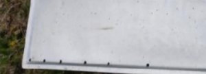

zavaření děr
Pěkný den, mám v plechu 1,2mm nerez 6 děr cca 8mm průměr. Poraďte jak na to. Případně pro někoho melouch...Díky
http://www.svarforum.cz/forum/uploads/thumbs/9735_nerez_plech.jpg
Editoval fizo (22-06-2020 09:49:23)
#2 22-06-2020 10:51:32
Re: zavaření děr
fizo napsal(a):
http://www.svarforum.cz/forum/uploads/t … _plech.jpg
Což o to, zavařit to problém nebude, ale bez deformaci (pokroucení) to na nerezu asi nebude... Jedině metodou CMT.

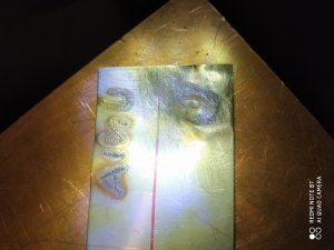

#22 25-11-2020 13:55:00
Ferdo78
Registrovaný: 25-11-2020
Příspěvky: 5
Re: zavaření děr
Dobrý deň
Práve dnes som zavaral diery priemer 4mm v nerez plechu 0,5mm a vyšlo to bez sfarbenia a takmer bez deformácie(vyrovnal som to v prstoch)
Ak mi niekto poradi ako pridať fotky môžem to sem dať.
Prídavný materiál bol drôt 316Lsi. priemer obvod 0,6mm a vyplnenie 1,2mm.
#23 26-11-2020 21:37:52
Příspěvky: 608
Re: zavaření děr
Ferdo78 napsal(a):
Ak mi niekto poradi ako pridať fotky môžem to sem dať...
Nahoře v hlavičce stránky je hnědá lišta, na ní záložka "moje obrázky". Zbytek snad zvládneš...
#24 05-12-2020 20:02:40
Ferdo78
Příspěvky: 5
Re: zavaření děr
http://www.svarforum.cz/forum/uploads/thumbs/10008_img_20201125_084423.jpg
toto by mal byť obrázok ,bola tam diera 4mm a plech nerez 0,5mm
Je to obrusene len tak nahrubo,viac menej to bola len skúška.
Mal som to podložené medou,iné chladenie nebolo treba,použitý drat 0,6mm po obvode a 1,2 na otvor.

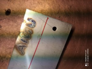

#25 05-12-2020 20:05:01
Ferdo78
Příspěvky: 5
Re: zavaření děr
http://www.svarforum.cz/forum/uploads/thumbs/10008_img_20201125_081239.jpg
Toto je obrázok kde je,teda bola tá diera.
