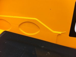

http://www.svarforum.cz/forum/uploads/thumbs/9703_jcb.jpg

ta fotka znamená co? to je nějaký zkušební kus při nastavování robota? Nebo proč ta housenka pokračuje vpravo do "prázdného prostoru" a nekopíruje kouťákem dál tu výztuhu směrem dolů? Směrem "dolů" tak jak je fotka?
Podla internej normy zvar nesmie zacinat a koncit v tom istom mieste a ani v ostrom prechode. Vznikaju tam trhliny vo zvaroch. Je na to vypracovana interna studia s testami.

to nic nemění na tom že svár na tvé fotografii je poněkud zvláštní -
deska s odlehčovacími otvory, která je přivařené na nějaké desce z důvodu zesílení je přivařená koutovým svárem, svár končí, no končí.... pokračuje nesmyslně daleko od funkčního místa a dále o 90°směrem dolů (dle foto) nepokračuje. Venkovní roh - exponované místo! Pokud by se to vlivem namáhání mělo ve sváru trhat, začne prasklina přesně tady.
Pokud svár pokračuje a já ho pouze na fotce nevidím tak se omlouvám.

Přijde mi, že je to schválně, aby bylo na první pohled jasné, že případná trhlina není chyba sváru, ale překročení namáhání.

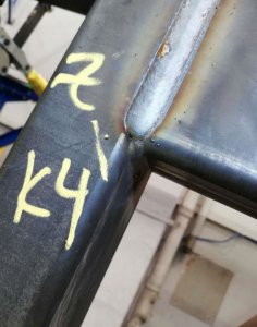

Ono asi bude najvačší problém v tom že nadpoj je prakticky prechod z kútového do V zvaru. Pozrite FOTO.
http://www.svarforum.cz/forum/uploads/thumbs/9737_snimka.jpg
Toto je príklad chybného nadpojenia ako som spomínal vyššie už sme sa s tým pohrali a zvary sú cez seba viacej pretiahnuté.
