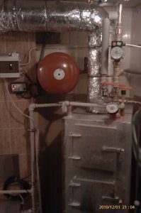

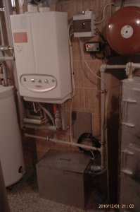

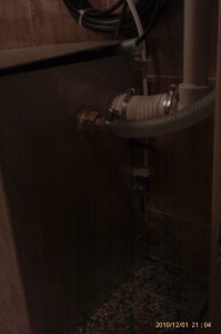

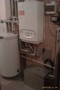

precerpavacia nadrzka ustredneho vykurovania - su do nej dopojene prepady poistnych ventilov z bojleru, plynoveho kotla a samodomo kotla na pevne palivo + dochladzovacia smycka kotla na pevne palivo - po naplneni cerpadlo v nadrzke vytlaci vodu do kanalizacie, ktora je o poschodie vyssie
material nadrzky AISI 304 2mm hrubka
v systeme je pouzite potrubie z medi, plastu a ocele + rozne fitinky z mozadze a bronzu + kotol na pevne palivo je z ocele >> celkom slusna zmeska na to, aby voda obsahovala "vitaminy" rozneho druhu big_smilebig_smilebig_smile
nadobka bezi odo dna montaze (datum je na fotkach) do dnesneho dna bez znamok netesnosti....

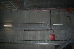

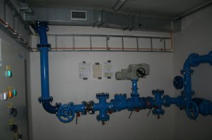

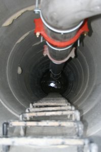

nieco z "vlastnej zahradky" z davnejsej historie - rok 2006-2008 - stanica metra praha strizkov
http://www.svarforum.cz/forum/uploads/thumbs/2227_strizkov1.jpg
http://www.svarforum.cz/forum/uploads/thumbs/2227_strizkov2.jpg
http://www.svarforum.cz/forum/uploads/thumbs/2227_strizkov3.jpg
http://www.svarforum.cz/forum/uploads/thumbs/2227_strizkov4.jpg
http://www.svarforum.cz/forum/uploads/thumbs/2227_strizkov5.jpg
http://www.svarforum.cz/forum/uploads/thumbs/2227_strizkov6.jpg
http://www.svarforum.cz/forum/uploads/thumbs/2227_strizkov7.jpg
http://www.svarforum.cz/forum/uploads/thumbs/2227_strizkov8.jpg
http://www.svarforum.cz/forum/uploads/thumbs/2227_strizkov9.jpg

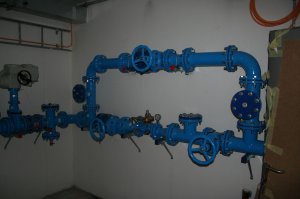

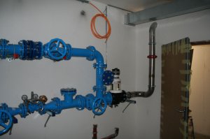

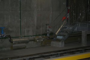

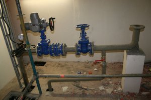

pouzity material dle projektu fy Metroprojekt:
voda, poziarna voda, suchovody - tlakova liatina, pozink, nerez AISI304
gravitacna kanalizacia - SML liatina
vytlacna kanalizacia - ocel, nerez AISI304
zaujimave je spajanie nerezoveho potrubia liatinovymi spojkami VICTAULIC a origo pozinkovanymi srobmi big_smilebig_smilebig_smile - tam bude kurva galvanickych clankov!!!!!!!!!!
https://www.google.com/search?q=victaul … mp;dpr=1.1
podla nazorov niektorich ludi (so strojarskym vzdelanim, co tomu rozumeju big_smile ) by uz dnes stanica nemala existovat big_smilebig_smilebig_smilebig_smile
