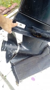

Tak myslim ,ze povrchovou upravu mam temer vyresenou ,nasel jsem pobliz dve velke firmy co se delaji ANODIZACI pro lodni prumysl 21 az 25 micro.Ohledne te obetovaci anode ,vsechny casti motoru [prevazne slitiny hliniku] maji nekolik obetovacich anod i  uvnitr motoru   [img]http://www.svarforum.cz/forum/uploads/thumbs/4207_anoda.jpeg     [url=http://www.svarforum.cz/forum/zobrobr.php?image=./uploads/4207_anoda_2.jpeg]http://www.svarforum.cz/forum/uploads/thumbs/4207_anoda_2.jpeg
[/img][/url]    --anoda v hlave motoru  a na rabeta -.Diky za tip na drat,prostuduju to.

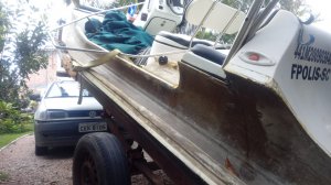

Diky za odkaz,zajimave cteni..Premyslel jsem nad laminatem ,cena proti hliniku byla temer stejna a co se tyce prace prislo me snazsi vyrobit hlinikovou troubu nez to oplacavat laminatem.Mozna na to hodim i ventilek a trochu natlakuju -ryche najit diru a opravit  bude jednoduzsi Jeste resim typ silikonu co zraje se slanou vodou a prilepim to k trupu.Proti puvodnimu PVC to bude asi o 50 kg tezsi coz pro clun pro 8 lidi neni az tak moc.Uz jsem videl cluny oplacane laminatem a moc me to nechytlo.Lidi diky za tipy,jestli to dotahnu do konce poslu foto .Jeste jedno diky moc  http://www.svarforum.cz/forum/uploads/thumbs/4207_lod.jpeg

Mezi jednotlivými komorami buřtů jsou bezpečnostní ventily tak, aby když jedna komora přijde o vzduch, musí ostatní vzduch udržet. Je to kvůli bezpečnosti, člun na vodě udrží jen jedna jediná komora. Dle foto zytku tvého člunu měl mít komor pět.
