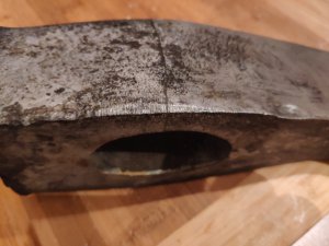

Jak vyvařit kalač?
Ahoj kamarádi,
prasknul mi starý 4kg kalač po dědovi. Původ kalače: Ostravice, stáří někdy po válce, víc nevím. Mohu nafilmovat jiskru, pokud z ní odhadnete vlastnosti materiálu kalače.
http://www.svarforum.cz/forum/uploads/thumbs/10259_2021-04-03_213439.jpg
Koupil jsem nový kalač (3kg), ale není to ono. HiFi Fiskarsy jsou spíš na polena, já štípu metry, mám na sušení metrů připravené kolny. Najde se někdo, kdo by poradil, jak ten prasklý kalač opravit? Na potvoru se to stalo ve chvíli, kdy mi před domem leží 20m3 pěkně sukatých dubů => takže prekérka, spěchám abych s tou hromadou venku dlouho neobtěžoval.
Kalač má v místě praskliny tloušťku materiálu 11mm. Četl jsem tady na fóru o opravě sekery. Potřebuju poradit, zda ten postup mohu použít i na masivní kalač.
Pokud ano, pak:
- jak hluboko do materiálu mám vybrousit V vrub
- jaký asi úhel má ten V vrub mít
- jaké elektrody a jaký proud použít při vyvařování
Mám ve sklepě starou Triodynku a pak flexu a brusku. Svářeč nejsem, ale příležitostně jsem už něco vařil (např. ponk do dílny).
Poraďte prosím.

Podle typu praskliny a relativně malého opotřebení hlavy (výronku) sekyry bych usoudil na to, že byla původně celá zakalená a popuštěná. Takže to bude kvalitní kovaný materiál se zvýšeným množstvím uhlíku. Pro regulérní svaření to může být problém.
Nejrozumnější by bylo to odnést nějakému kováři, který dokáže správně celý kus vyžíhat, správnou elektrodou do úkosu zavařit, prokovat, prohřát a následně zpět zakalit a popustit. Taková oprava by měla životnost skoro jako nový kus.
Pokud to budeš jen tak svépomocí narychlo řešit sám, tak ohřej celý kus tak na 200 °C, zevnitř zavař jednu vrstvu elektrodou třeba EB 121, pak zvenku vybrousit až do púvodního kořene úkos cca 60 ° a zase s předehřevem vyplnit celý profil sváru. Pak zevnitř i zvenčí zabrousit do hladka, nesmí tam být vruby podél sváru!
Nebylo by lepší používat ocelové nekalené klíny a 10 kg palici. Mně bylo vždycky líto si ničit kvalitní nářadí - právě třeba kalač, i když je k tomu víceméně určený.

- malé opotřebení hlavy ja dané tím, že od té doby, co jsem kalač získal (asi před 10ti roky), s ním převážně jen sekám. NIKDY jsem ho nepoužíval jako klín. Původní hlava byla hodně, doopravdy hodně, rozdrbaná, lítaly z ní špony/okuje, což mě štvalo a tak jsem hlavu na brusce ubrousil, abych se o ní nezranil při manipulaci bez rukavic.
- oprava: vrazit do trouby na 200°C na cca ?kolik minut? a pak vařit. Jak vařit zevnitř? doprostřed se asi nedostanu, okraje půjdou. Pak vybrousit V 60° až k sváru, zase zahřát na 200° a pak drážku vyplnit housenkama co nejlépe a pak vybrousit. Pochopil jsem to správně?
add kovář -  V okolí praktičtí kováři vymřeli. Umíte prosím někoho doporučit? Liberec, Jablonec ŽelBrod, ...? Nevím o nikom, kdo by to byl ochotný udělat. Byl bych rád, kdyby kalač opravil někdo, kdo to umí. Já jsem vědec, dříve AVČR teď dělám v IT -sad
add klíny
7,5kg pemrlík a hromadu klínů mám a používám. Kalač prasknul, když jsem klín naťukával do záseku. Ono natloukat klínek težkým kladivem je nad moje síly, a když ruce už dost bolely, mlátil jsem do klínku kalačem, neb je lehčí nežli 7,5kilová palice. Asi jsem si měl koupit 4kilovou paličku. Já myslel, že to ten kalač nezničí. To byl omyl.

Zkus si dát do vyhledávače "kovářství Liberec, Jablonec, Železný Brod" a můžeš dokonce vybírat, kontaktovat, posuzovat.
Pokud byla původní hlava kalače tak odrbaná, pak by nemusela být celá sekyra prokalená, nejspíš jen ostří.
I do "díry" se dá nějaký svár udělat. Jde jen o to, aby při vybrušování kořenové části úkosu nebyla díra skrz.
Ohřev tak velké hmoty vidím tak na tři, čtyři hodiny při troubě na max. Proto by byla lepší výheň u kováře.

Pro inspiraci: nouzová oprava kalače.
Dodnes to drží...

Pěkná práce. Rád bych se zeptal na ten ohřev. Kterou variantu jsi nakonec zvolil? A ještě jsem si všimnul že na té části do které se buší, jsi zřejmě provedl několik svarů na opravu malých prasklin. Udrželo to?

... Rád bych se zeptal na ten ohřev. Kterou variantu jsi nakonec zvolil? A ještě jsem si všimnul že na té části do které se buší, jsi zřejmě provedl několik svarů na opravu malých prasklin. Udrželo to?
Provedeno bez ohřevu. Samodomo-agro-oprava na prasáka. A ty vyspravené praskliny způsobené plastickou deformací kovu  smile , taky drží.
S odstupem času jsem rád, že jsem to nevybrousil a neprovařil až k díře na násadu. Hódně blbě by se to tam brousilo, i když jsem to měl podložené.
Rád bych připomenul, že ten můj kalač je opravdu odlitek! Zakalený výkovek může na podobné opravy reagovat jinak.
Dokonce jsem tenkrát nakonec šel do chemických zkušeben s odřezkem z úkosu na V-svár. Vyhnali mě, prý jsem toho materiálu měl málo. big_smile

Já bych to zavařil nerezem a je . Ono by to nakonec žilo určitě i bez svaru . Je vidět , že to prasklo proto , že i při popuštění uvnitř zbyly velké síly .

Honza007 - budeš se divit, ale svařit austenitickou elektrodou uhlíkovou ocel není žádný velký hřích. Ono se těch karbidů ve svarovém kovu zase tak moc nevytvoří. Porovnej to se svařením litiny niklovou elektrodou, případně bronzovou. Co v těch svárech všechno vznikne je hrůza, ale díky tvárnému niklu (Cu) se tam většina napětí uvolní. Totéž platí i u těch ocelí. Jen si člověk musí uvědomit, že takový spoj už není např. kalitelný, protože pak vznikají obrovská napětí v přechodovém pásmu.
Takže když je potřeba svařit nějakou víceuhlíkovou ocel bez následného kalení, tak je tvárnost svarového kovu obohaceného austenitotvornými legurami docela dobrým řešením.
Trochu jiný problém nastane při obráceném gardu - svaření austenitu běžnou elektrodou pro nelegované oceli. Tam je ten gradient napětí ve sváru a v TOO značný. Ten zatracený uhlík vlivem tepla difunduje do mřížek až za TOO a dělá tam problémy formou precipitátů s různými podivnými vlastnostmi. A samozřejmě zcela zničí korozivzdornost.

No ona ta použitá přechodová Limarosta312 je nerezová...
bobobo napsal(a):
... Ono by to nakonec žilo určitě i bez svaru ...
Už jsi někdy mlátil do dřeva (zde ø80cm, v 0.5m, sukovitý čerstvý smrk) "z poza hlavy" srovnatelným nástrojem s defektem ve stejném místě?  hmm

Také na ty královské elektrody E312-16 nebo na TIG dráty ER312 nedám dopustit. Svařil jsem s tím i listové pero kámošovi na veterána a DRŽÍ. Pravda, jede s tím jen občas na nějakou přehlídku... big_smile

S 312 souhlas. A výborná je dále varianta 307, tj. CrNiMn 18/8/6 a 309LMo, tj. CrNiMo 23/12/3. Prostě vysokolegovaný přechodový typ, aby i po promísení byla výsledná struktura austenitická, nebo lépe austenitická s určitým podílem feritu.
Problém nastává, když si někdo radu "svař to nerezem" vyloží tak, že může použít třeba běžnou potravinářskou 308L nebo 347. Pak má svar po promísení plný martenzitu a bude to křehké.
Jinak ale ideální na ocel s vyšším obsahem uhlíku je slitina na Ni bázi, např. NiCr 70/20. Vysoký obsah niklu způsobí uhlíkovou bariéru, uhlík pak nepřechází do svaru a ten zůstává vysoce houževnatý. A druhou výhodou je, že koeficient tepelné roztažnosti této slitiny je blízký koeficientu tepelné roztažnosti nelegovaných ocelí s vyšším uhlíkem. V průběhu ohřevu a chladnutí tedy nenastává další pnutí a dokonce není spoj ovlivněn eventuálním tepelným zpracováním.
Libovolná prodejna svařovací techniky může zajistit třeba UTP 068 HH v 1 kg minipaku, takže když někomu na něčem záleží...
