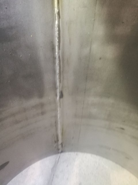

rolf je ale niekde tu hore - becva - nie ceske budejovice
tie moje fotky - to nie su ciste zvary, to je komplet vybrusene - ak ma nieco splnat hygienicke normy, nemoze to vyzerat, ako na tvojich fotkach - ale zakaznik si to musi zaplatit
vsetko je to o peniazoch - ked si to niekto zaplati, tak to ide urobit aj takto
jsem z ČB, ale Rolf se mi zdál nejserióznější a používal 316Ti (kvůli dezinfekci vody chlorem), tak jsem to nechal svařit je
Vůbec jsem netlačil na cenu. Potřeboval jsem kvalitu a to jsem jim řekl. Nejsem proti smaltu, ale mám v kotelně bohužel bojler tak blbě umístěn, že při jeho výměně musím demontovat kotel a rekuperaci. Proto jsem chtěl bojler, který zůstane na svém místě ideálně napořád. Cena za 350l byla cca trochu víc než 3xDražice smalt.
to je ale krásná práce na těch fotkách, tak jsem si to představoval.

#31 28-08-2021 01:12:41
Re: bojler AISI 316Ti sváry
je to skoda, ze rolf nemori - by som povedal, ze na ten ich vyrobny program je to zaklad
podla mna aj bojler musi splnat nejake hygienicke parametre, tie prepalene korene asi moc hygienicke nebudu
vyzera to tak, ze aj na ich strankach je hodne marketingovych kecov.......
len "kusok" odtial su napr. Strojirny Milenov https://www.somsro.cz - robia veci pre COVky (pre matersku firmu KUNST http://kunst.cz/) - a oni uz morirnu maju, aj ked clovek by povedal, ze kašlat na tie hovna..... big_smilebig_smilebig_smile
maju vodny paprsek, zvaracie automaty, atd.
po vojne je kazdy general - ale ked vidim tie tvoje fotky, asi by som radsej isiel tu
ale to by zase bolo "do-do" - izolaciu a pod. by ti asi nespravili

Zákazník si uvědomuje, že tomu nerozumí a tak si nechá nabulíkovat cokoliv a chytá se na 1.třídu, švédsko.... Jediný co dokáže jednoznačně porovnat je cena. Tlouška nerezu, typ, technické provedení, sváry... vzhledem k kvalitě, to mu nic neříká. Zde zazněla 10 let záruka, tomu zákazník rozumí a případná (při poruše) následná výměna včetně demontáže a montáže  na náklady prodejce bojleru by to řešila.  Bohužel při reklamaci prodejce vytáhne spoustu důvodů proč to není oprávněná reklamace, o zaplacení demontáže a montáže nemluvně.
Zpět k těm svárům na prvním příspěvku. Pokud jsou u nerezu "očouzený" tak nebrat. Svár nebo povrchová úprava je špatně.  Správný sváry mají vypadat jako na příspěvku od rcp (pěkná práce rcp), http://www.svarforum.cz/forum/uploads/2 … 007_67.jpg

Je až s podivem, kolik zpracovatelů nerezu se domnívá, že náběhové barvy jsou jen estetická záležitost. A na co mořit, když už, tak že to stačí přebrousit, přeleštit, nebo otryskat.
