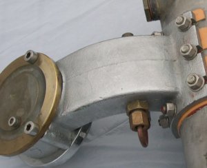

Já bych řekl  že jsou to výpalky a sletá hrana ,zaleštěná. Ale je to hezké.

to nie su urcite vypalky z plechu! - pozri povrch toho krku a hlavy - hlava a krk vyzeraju byt z jedneho kusu - potom nasrobovane, alebo privarene k boileru

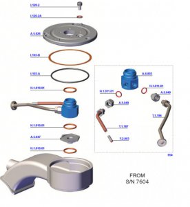

http://www.svarforum.cz/forum/uploads/thumbs/2227_hlava_kavovaru.png

http://www.svarforum.cz/forum/uploads/thumbs/2227_hlava_kavovaru_2.png

#32 04-05-2020 15:44:20
pifko
Registrovaný: 02-05-2020
Příspěvky: 19

#33 04-05-2020 15:49:39

U provedení s oddělitelným krkem je to myslím odlitek z mosazi. U profi kávovarů se dělá hodně věcí z mosazi a z mědi kvůli teplotní vodivosti a dalším vlastnostem. Voda je většinou demineralizovaná, nebo upravená iontovou výměnou nebo reversní osmózou. To pro doplnění k té "hladové" vodě a materiálu. Občas se tím prožene kyselý čistící roztok, ale v domácích podmínkách při správném používání to není tak tragické.

RCP  to je ale úplně něco jiného to je jasný odlitek hliníku. Tož nejsem přeci makovec big_smile Na tom prvním obrázku byla nerez. Jak jsi psal  o obrobení hlavy až po svařeni.

pozri foto v prispevku #32 - to nie je mosadz - je to privarene k nerezovej rure (bojler) a podla mna je to z jedneho kusa
