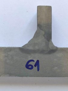

Kyselina dusicna 20% ,aspoň u nás v práci to tak robime,len tá vzorka musí byť pred tým ,vybrusena respektíve vylestena
Takto to potom vyzerá
http://www.svarforum.cz/forum/zobrobr.p … 55120.jpg]
http://www.svarforum.cz/forum/uploads/thumbs/8759_img_20200603_155120.jpg
Editoval chozze69 (17-12-2021 12:55:40)

U nás sa to potom lakuje ,lebo by to asi časom korodovalo, oficiálne vzorky robené v labaku boli drahé ,tak to robíme takto amatérsky:-) ale asi to stačí pre protokol zo skúšky zvárača.

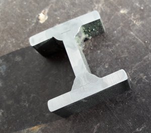

Nic oficiálního, jen jsem zkracoval kousek svařeného H profilu a řekl jsem si, že je to hezký vzorek na vizuální test sváru.
Tak já zkusím ten gel na moření nerezu, tam je snad dusičná a možná i trochu fluorovodíkové .... ?

Tak, celkem to šlo. Možná jsem to mohl leptat dýl, možná míň (cca 1 minuta). Něco tam vidět je, ale díky malý vzdálenosti tu druhou stranu už mobil není schopnej zaostřit. Vypadá skoro sejně.
http://www.svarforum.cz/forum/uploads/thumbs/4621_20211218_115850.jpg
Mohl jsem dát větší proud koukám. Je to začátek sváru, dál se to díky ohřátí materiálu provařilo určitě trochu víc. Tohle je na hraně.
Ještě doplním, broušeno pod petrolejem postupně až do zrnitosti 500, pak jsem na to vzal hadrák a leštící zelenou hmotu, ale to mi připadalo být hůř viditelné, než po tom broušení, takže jsem to zase přelíznul pětistovkou. Nakonec odmaštěno a poleptáno tím gelem na nerez.
