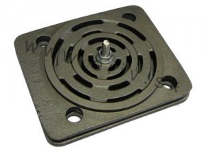

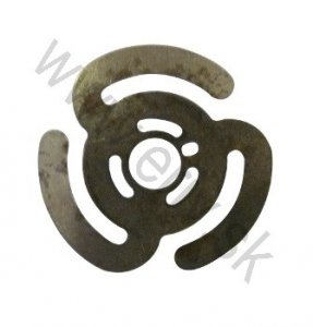

Tak ako som sľúbil prinášam aj niekoľko obrázkov k danej téme.
Kompresor borec a jeho ventily:

Koncentrický ventil orlík:
http://www.svarforum.cz/forum/uploads/thumbs/3294_koncentricky.jpg
Planžeta a perko:
http://www.svarforum.cz/forum/uploads/thumbs/3294_tesniaca_doska.jpg http://www.svarforum.cz/forum/uploads/thumbs/3294_perko.jpg

cakal som ze tie ventily budu dakej specialnej konstrukcie...pripomina mi to ventily z velkych kompresorov tusim čkd
