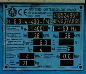

#14 21-11-2021 01:42:01
Re: Z svářečky bodová svarecka????
Jeden štítok zo stredne veľkej (hanging portable) bodovky:
http://www.svarforum.cz/forum/uploads/thumbs/3294_titok_bodovky.jpg
