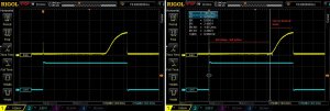

Z praxe.
Pro porovnani davam jak muzou vypadat dve skutecne odezvy tehoz realneho filtru na 365nm pri mereni na min. a max. sensitivitu.
Modra opet vnejsi sv. zdroj, oranzova min sensitivita, zluta max. sensitivita. Obe reakce trvaji "od nuly do nuly" cca 1.2ms, meni se jen max. amplituda dosazene intenzity. S teplotou pak chodi o desitky procent nahoru-dolu jak amplituda tak trvani.
http://www.svarforum.cz/forum/uploads/thumbs/9048_kukla_tx800h_max_and_min_sensitivity_speed_17.jpg
A nakonec - jak takovy pocatecni zasah vypada v porovnani s intenzitou pracovniho osvetleni (stale 365nm). Ten maly zanedbatelny pindik vlevo je pocatecni zasah filtru s tim reakcnim casem kolem 1ms, to velke vpravo je kdyz za cca 100ms najizdi filtr uz na pracovni uroven DIN9.
http://www.svarforum.cz/forum/uploads/thumbs/9048_kukla_tx800h_speed_12_init_action_vs_desired_level_small.jpg

Děkuji Dawe. Pěkně podaný i proměřený. Nelíbí se mi tam ta 1ms reakční doby na sepnutí. Ale je to o metodologii jak se má reakční doba sepnutí měřit. Na grafu je doba reakce měřená jako doba od začátku světla do plného stmavení. Ale asi by to mělo být od začátku světla do sestupné hrany intenzity světla odpovídající filtru DIN9 a to by pak těch 0,1ms mohlo být.
Hodně zajímavý je průběh ztmavení filtru, i když velice pochopitelný. První ztmavení filtru odpovídá maximální snaze o rychlé ztmavení, zřejmě nehledí na možnou saturaci která nastane a pak probíhá postupný zprůhlednění na pracovní hodnotu. Podle průběhu k překmitům nedochází a integrační složka je dominantnější než derivační. Obecně řečeno, raději pomalu a bezpečně než spěchat, ono času je tam dost.
Pro měření jsi použil nějaké speciální nebo běžné UV diody?

Charon> za malo. Pocatecni rychle zatmaveni filtru a nasledne pomale otevirani mne taky zuajalo (viz muj prvni prispevek v tomto tematu), ale dava to perfektni smysl. Nicmene stare filtry (meril jsem i filtry vic nez 10 let stare) to tak nedelaly a tam byly vyrazne vyssi prekmity saturujici az na urovni LS daneho filtru (coz bylo u meho konkretniho kusu dokonce DIN 2 myslim).
Co se tyce toho reakcniho casu, tak to je prave problem vagni definice...kazdy si muze jeden vysledek interpretovat do jineho cisla.
Diody pro detektory jsem kupoval uz hodne davno, pn# z hlavy nedam. Kupoval jsem ale tak, aby odpovidaly norme popisujici metodiku mereni, tusim ze EN 36x. - pamatuju si ze tam musi byt dodrzeno krom spektralni citlivosti i plateau citlivosti v kuzelu alespon 10° od geometricke osy diod. Pak se taky musi naladit pull-up te diody tak, aby dymanicka odezva (strmost) odpovidala zhruba fyziologii oka z jednoho normou zminovaneho clanku - proto ten limit ve smernici na oscilogramech.
