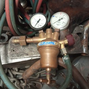

Viz foto. Hlava mosazného šroubu odtlačuje jehlový ventil, pod hlavou šroubu je gumová membrána pak ta velká podložka a matka. Na velkou podložku tlačí pero a membrána je sevřena přes těsněni mezi tělo ventilu a mosazný kus s šroubem pro nastavení tlaku. Tlak na výstupu je tedy dán rozedílem sil pružiny jehlového ventilu, pružiny tlačící zespoda na membránu a tlaku nad a pod membránou.
Pokud jde o plochou gumu mám celkem solidní vztahy s GMS, ale i bez nich, pokud mají danou gumu skladem zpravidla není problém se dohodnout na odříznutí libovolného kusu nebo prodej 1kg, přičemž za kg EP gumy chtěji kolem 150 Kč. Co není běžně skladem to pravda prodávají po celých rolích.  Bereme od nich teflonové desky a šroubení na hydrauliku to je krapet dražší sranda.
Zitta se poptám co je skladem a vrhnu se na výrobu,
