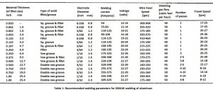

SediCz Tady máš video o svařování hliníku levnou ne až tak kvalitní svářečkou https://www.youtube.com/watch?v=JpHULeFRVT8 nebo lépe https://www.youtube.com/watch?v=go0YaYSG1_I. Jinak hodně černoty bývá když drát je 5356 (AlMg5) a svařovaný materiál je AlMg3 či více. Tomu se nejde vyhnout, protože magnezium se ze svarové lázně uvolňuje díky nižší teplotě tání a tvoří ty černé oxidy. Pro hliník 4mm bys měl mít pro sprchový proces proud cca 140A, napětí cca 23V a rychlost posuvu cca 10,8m/min pro 0.9mm či cca 8m/min pro 1.2mm drát. Jinak pro lepší stroje s Dual Pulsem jsem si nějaké nastavení a obrázky odložil zde http://www.svarforum.cz/forum/viewtopic.php?id=13397

pafik1605 Jsi si jistý, že jsi hledal spray transfer pro hliník? :-) Protože pro hliník pro sprchu se napětí pohybuje v mezích cca 21 - 23V.

pafik1605 No a právě protože fyzikální zákony platí všude stejně a hliník má mimo jiné i jinou teplotu tání, tak pro sprchový proces u svařování hliníku 4mm MIGem platí těch cca 21-23V :-)
Viz mimo mnoho jiných zdrojů např. zde https://mewelding.com/mig-welding-aluminum/
http://www.svarforum.cz/forum/uploads/thumbs/9713_recommended-welding-parameters-for-mig-welding-aluminum.jpg

Koukám na ten link, jsou tam zajímavý věci. Třeba že pro ER110S drát leží sprchový přenos při 300A až někde u 18V. A když se podívám na katalogovej list toho drátu, tak výrobce uvádí spray od 28V - 160A u 0,035" tlouštky drátu. U klasickýho ER70S jsou ty hranice jinde. Možná to ovlivňuje použitej plyn, chtělo by to bližší vysvětlení.
Asi nebudou ty nízký hodnoty napětí pro sprchu doporučený, netuším.
