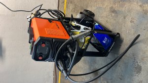

Mnohokrát Vám pánové děkuji (všem) za rozsáhlou diskuzi ohledně typů a popisů elektrických instalací.
Vzhledem k tomu, že místní elektrikář který jako snad jediný chápe systém zapojení elektrické sítě na mé dílně není prozatím k dispozici, tak dnes, kdy potřeboval udělat pár svárů jsem zapojil svářečku do zásuvky 230V na protější straně dílny kde síť funguje a se strachem stiskl tlačítko ON. Svářečka se rozjela, provedl jsem kontrolu zapojení pólu pro MIG / MAG hořák a kostru, a nechal navinout drát do bovdenu. Se strachem jsem se do toho pustil a ono vše v pořádku. Pravděpodobně byla u zmiňované první svářečky PM220 nějaká chyba která odrovnala jak svářečku, tak vedení elektřiny. Abych pravdu řekl, jsem opravdu rád za to, že jsem ji posléze vyměnil za PM230LCD kterou se nyní pyšním jak jsem pořídil stroj který je i pro antitalenty jako jsem já jednoduchý na nastavení.
Kde byl problém v instalaci elektřiny dodám jakmile zjistím více informací od elektrikáře smile

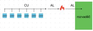

Pánové, tak jsem zjistil závadu a jak jsem slíbil, podělím se o info k ní.
Problém výše zmiňovaný mi přišli včera elektrikáři z firmy která mi prostory pronajímá zjistit a prošli všechny zásuvky na dílně které nefungovali. Jsou ze zdi vytažené metr nahoru a pak jdou dírami směr hala v mědi kterou jsou vodičem 2,5 mm propojené paralelně mezi sebou. Od nich jde k rozvaděči který jsem zmiňoval plný ještě porcelánových 16A pojistek v hliníkovém drátu. Ten se po cestě někde přetavil během vteřiny a přerušil dodávku do všech zásuvek.
Dneska vyměnili hliníkový kabel za měděný 2,5 mm a vše zase funguje. Na dílně jsem měl i několik zásuvek v kanceláři a šatně které nebyli zapojené, tak i ty mi přepojili pod můj elektroměr a fungují. Výsledek zní - svářečka Pantermax 220 byla vadná a přepálila staromodní zbytek hliníkového vedení + mám o něco lepší svářečku a zprovozněné další zásuvky. Suma 0 Kč
Pro pořádek malé schéma ať víme o čem jsem vlastně psal smile
