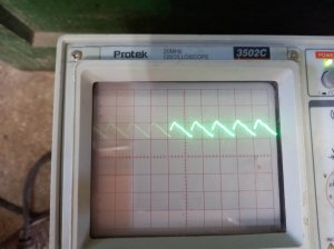

Tak tu je oscilogram. Mereni na výstupních svorkách UTA. Výstup UTA do zkratu přes kabely a 2,5 elektrodu. Svářecí proud nastavený na 100A.
nastavení osciloskopu: režim DC, vertikál 2V/dílek, časovka 2ms/dílek
Zmena jasu stopy je problém foťáku.
Je pruběh v pořádku?

Kde ma osa Y nulu? Uprostred?

Ano uprostřed. U max na obrázku je 4V, Umin je 2V.

Měření do zkratu ti o dynamice moc neřekne, ale je vidět, že tyristory spínaj. Sice netuším, jak bys to sám s dvěma rukama a okama udělal, ale chtělo by to nafotit totéž při normálním oblouku.

To s tebou souhlasím ale při oblouku bude napätí podstatne višší ale hlavne  roztrasené podle toho jak moc mě vybrují ruce a podle toho jak hoří oblouk. Chtelo by to nekoho kdo by byl schopný a ochotý udelat merení jako já pro srovnání. Nevím si ale představit jakou závado by ta moje svářečka mohla trpět. Začínám mít pocit, že je v pořádku a že jen já jsem zmlsaný z lepších mašin....

Příspěvky: 3151

Něco podobnýho, jako teď, ale ne s amplitudou 2Všš.

Na oblouku bude cca 20-25V, přepni osciloskop do střídavé vazby a pak budeš měřit pouze zvlnění.

Při 100A a skoro ve zkratu bylo zvlnění cca 50%.  Protože bude při takovém zatížení menší úhel otevření tyristorů, než kdyby byl oblouk a na něm cca 24V a také 100A. Proto by mělo být zvlnění menší než na tomto oscilogramu. Opravdu nemá cenu měřit statickou charakteristiku. Bylo by dobré natočit video při sváření doporučeným proudem a pak s proudem menším a větším. Elektrodu bazickou a zvlášť také rutilkou. Video vč. zvuku.  Takto to k ničemu nevede.  Videa mohou být krátká. Dát je třeba na úschovnu.
