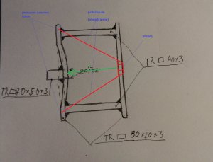

Jsem svarec amater. Obalenou elektrodou z jeklů jsem si svaril takovy ram o rozmerech cca 700 x 400 mm. Ram se mi podarilo svarit celkem s pravymi uhly, ale na jeho jednu delsi bocnici jsem privaril kousek jineho jeklu. Nepohlidal jsem to a zkazil jsem to vnešenim deformace. Chtěl bych to zkusit srovnat tak, ze bych v te bocnici naporoti svarům (ktere to zkazily) vyřízl zářezy, pokud by to šlo, tak bych to srovnal a tyto zářezy zavařil. Otázka je jestli je to nebude ještě horší..? Jde mi hlavne o to aby ty bocnice byly opet rovnobezne, když se ta jedna zkrati, nevadi.
Snad bude skica k nahlednuti:

odstranit ten navařenej kus jeklu,srovnat zafixovat proti pohybu a s co nejmenším vneseným teplem znovu navařit.

Obávám se, že v rámci možností mého nářadí jekl 80x20x3 nenarovnám. Chtěl sem si právě pomoci těmy zářezy.

Měl bych dva návrhy na rovnání svařence , bez odřezání kusu jeklu.  Otázkou  ovšem je také o kolik je to prohnuté a jak přesně je to potřeba srovnat .Přesnost na +- mm nebo desetiny ?
Prohnutý jekl nahřát , z druhé strany v místech svarů, počkat až to zchladne a změřit Postup případně opakovat.
Také by se to dalo srovnat "protinávarem". Navařit z druhé strany, stejně velký svar a počkat až to zchladne a pohne se a doufat, že se to srovná.
Potom svár odbrousit. Případně opakovat.
Opakovaně jsem rovnal prohnuté díly, (jekl, trubka)které jsem nemohl ohřívat , tak, že jsem si z masivního profilu U svařil svěrku ve tvaru U a s použitím zezávitové tyče třeba M 20 s navařeným okem, pro prostrčení trubky na utahování. Potom ještě nějakou "kolejnici" masivnější, než je ohnutý díl určený k rovnání . Kolejnice se položí rovnoběžně s ohnutým jeklem podloží se podložkami na sranách a mezi nimi , v místě prohnutí se rovná pomocí svěrky .  Tento způsob jsem použil opakovaně , třeba při opravě nabouraných vrat. Při použití vhodných podložek , pod svěrku, šroub ....   se mi podařilo takhle srovnat i značně prohnutou trubku nalakovaných vrat, téměř bez poškození.

Hele, v domacich podminkach s limitovanym naradim - svarecka, kladivo, flexa bych udelal presne to same, co jsi sam navrhl, moc vic se totiz vymyslet neda. Stejne jsem srovnaval doma stul vareny z jeklu. Rovnat to autogenem - nemam ani to neumim. Navary housenky v protismeru ti to s nejvetsi pravdepodobnosti nesrovnaji. Navrhy s lisem jsou sice dobre, ale kdo jej ma doma, nebo jak podlozit nejaky hever, aby se zase neprohla protejsi stena. Navic to skonci tim, ze ta strana pujde do S.
Flexou udelat zarez az k protejsi stene, ke ktere je privareny jekl, nejprve bych vzal 2 mm kotouc. Ram pak dobre vypodlozit a velkym kladivem srovnat. Ja jsem ten stolek rovnal 2 kilovym kladivem, ale proti te tvoji konstrukci to byly hodne subtilni jekly. Pro ten tvuj ram bych vzal rovnou kalac. Te vahy se neboj, lepsi jedna rana tezkym kladivem, nez do toho bez rozumu mlatit lehkym kladivem. Az to srovnas kladivem tak zarez znovu projet flexou a dovnitr vloz vystrizek plechu stejne tloustky. Nakonec zavarit.
Co bylo fakt dulezite a na co si davej pozor, nejprve najit mista ohybu pomoci dlouhe rovne listy a lihovkou si ta mista oznacit. Podle toho bych teprve nasel misto, kde budu jekl rezat a podle toho take mit ram vypodlozeny, at zas z toho nemas Sko.
Pokud se ti to napoprve nepodari (moc nebo malo), tak to znovu ve stejnem miste rozrezes a podruhe uz to das na milimetr.

Rovnání teplem je záležitost zkušeností; těžko říct (obecně), jestli to uděláš "akorát", nebo málo, nebo moc.
V každém případě, princip je ten, že při ohřátí se materiál roztáhne, pokud může, pokud ne, tak se napěchuje. Při ochlazení se stáhne. Pokud nemůže, vznikne v tom místě velké pnutí. Tvůj případ je ten, že když vyřízneš ten jakl proti svárům a zavaříš to, tak se ti to stáhne, možná správně, ale pravděpodobně moc a prohne se to obráceně. Co je ale horší, prohnou se ti dovnitř ty příčné jakly 40x3. Protože se zkrátí ten opravovaný jakl.
Jestli to opravdu všechno potřebuješ mít rovné, tak odříznout ten ohnutej jakl, narovnat a znovu svařit.
Rovnat ho tak, že ho prořízneš proti svárům je podle mě přehnaný; já bych to nařezával postupně a ne v celé tlouštce stěny jaklu, ale třeba jen do půlky. Udělal housenku, protaženou až "za roh", počkal až vychladne, pak ještě nějakou dobu (ono si to dál sedá, dokud se vnitřní pnutí nevyrovná; naštěstí už ne tolik), obrousil, oměřil a eventuelně opakoval tak dlouho, až to bude OK.

zvihak na auto maš, k tomu si pomož hranolmi a pojde to, daj pozor aby si neprehol ten spodný jökel, miesto rovnania horneho..

hever na tom spodním podlož hranolem podepřeným až u jeho krajů, tedy u svarů s  40x3. Řezat je zbytečné, je to jen zdroj špatně provedeného svaru.
