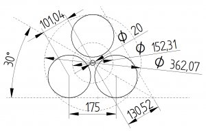

Při kreslení vozíku jsem oměřil to trojkolo:
http://www.svarforum.cz/forum/uploads/thumbs/10308_trojkolo.png
Vozík mám navržený, aby se tam vešly dvě "euro" bedýnky 400x300x230mm určené pro brusky a bižuterii. Koupil jsem ty vyrobené z recyklátu https://www.obalove-materialy.cz/prepra … 30-mm-seda

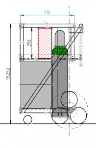

Vozík na rovině se zasunutým madlem:
http://www.svarforum.cz/forum/uploads/thumbs/10308_vozik_rovina.png

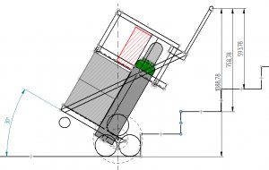

Vozík na schodech:
http://www.svarforum.cz/forum/uploads/thumbs/10308_vozik_schody.png
Vozík je určen primárně pro Fronius Transpocket 150 TIG + 8l láhev, ale vejít by se tam měly i:
- Transtig 210
- Gama 1900L HF
- Kitin 1900 HF RS
- Makin 200 TIG HF
- Expert TIG 210AC/DC
- Perun 200 AC/DC
Realizace zatím neproběhla, neb jsem dost zaneprázdněn.
#8 19-01-2023 08:24:40
Re: Vedení hořáku při MIG/MAG
Ja delal neco podobneho, ale na dve flasky a dve masiny (TIG a MIG).
Moje pouceni:
- Pokud chces horni desku pouzivat jako provizorni svareci stul, zkus si, jestli to nemas moc vysoke. Ja kvuli tomu daval nizkou a vysokou bednu (misto dvou vysokych) a vyslo to tak tak (nekde kolem 90, pokud me pamet neklame).
- V me "dvojkombinaci" je to docela tezke i na "rovine" (mam tam "rampu" - mensi rozdil vysky podlah mezi dvema mistnostmi), do schodu bych to tahnout rozhodne nechtel. V tve "jednoverzi" to snad bude snesitelne.
#9 19-01-2023 08:28:58
davidma
Registrovaný: 12-05-2021
Příspěvky: 581
Výšku jsem navrhoval tak, aby mi to hrálo s výškou ponku v dílně - abych mohl vozík využít jako rozšíření/podpůrný prostředek ponku. Též by se na něj měla vejít i moje malá pásová pila (Flex 4910).

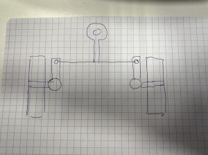

#16 19-01-2023 15:40:54
Vzhledem k tomu, ze to rychle jezdit nebude, tak bych geometrii neresil a nebal se systemu, ktery jsme pred 40 lety meli na slapacim auticku - kolo je na svislem cepu, na tom svislem cepu je rameno rovnobezne se smerem jizdy a ta ramena jsou (na konci dal o svisleho cepu propojena tyckou. Pokud to neni jasne, zkusil jsem to nakreslit (pohled zhora, to nahore je oj).
EDIT: system z traktorovych valniku (kola na jedne tycce, svisla osa uprostred) by urcite vyhovela taky.
Nevyhodou tech otacecich kol je, ze budou potrebovat pomerne dost mista (nepujde vyuzit prostor mezi koly)
