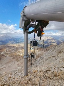

Je to jen taková vábnička pro "Mistr negativ", aby si v internetové diskusi mohli užít pár vteřin slávy smile
Ani tady nesvařuje, jen se na tom 150 m dlouhém prodlužováku v Alpách houpe na pozinkované konstrukci. Prostě ho to baví smile
http://www.svarforum.cz/forum/uploads/thumbs/891_uranos-2000-smc-application_in-the-french-alpes_3.jpg
Copak o to, leze se s tím hezky. Ale zdalipak to taky svařuje? big_smile
To už tam radši nedali ....

#72 28-03-2024 18:30:54
Příspěvky: 8843
Re: Fronius transpocket 150 nebo 180
JardaK: Ono i ty staré Transpockety 1500 svařovaly nádherně, i na dlouhých prodlužkách. Asi dobře nastavené PFC? Párkrát jsem s tím svařoval a luxus. Přitom taky maličká lehká krabička

JardaK napsal(a):
Ne vůbec nesvařuje, je to jen taková hezká modrá kabelka, kterou jsem vůbec nezkoušel trápit čtyřkami elektrodami, schválně kolik jich vyvaří než vypne.
http://www.svarforum.cz/forum/uploads/t … lpes_3.jpg
Se nerozčiluj, jen mě překvapilo, že ta prezentace byla jak o módní přehlídce. Tam se taky obvykle předvádí oblečení, který se normálně nedá nosit. Čekal jsem, že to začne obloukem a plynule to přejde pohledem na krabičku, která je příčinou. Tak nějak si já představuju technickou reklamu.
