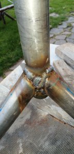

davor napsal(a):
Nerez metodou MIG (tj.čistý Argon) asi moc nepůjde.
Trochu to ide, je to očmudené, nestabilný plameň, treba pridať volty, ale na kozy to stačí. Nerobil som skúšku pevnosti, ale nie je to deravé (pórovité), len krivé.

sigma napsal(a):
davor napsal(a):
http://www.svarforum.cz/forum/uploads/t … 194236.jpg
Hnus fialovej ..... sad

nefukal tam nahodou hoci aj slaby vietor??

sigma:Pročpak si to nesvařil  nerezovou elektrodou(obalenou)?

ihlan napsal(a):
Jen průvanem to nebude.
Kdysi jsem to ze zajímavosti zkoušel a dopadlo to stejně. Jak trefně definoval pafik1605: "Hnus fialovej..."
Pod čistým Ar nešlo dosáhnout dostatečné teploty lázně, natavení základního a přídavného materiálu.
Dokonce to zde bylo někde objasněno. Jenže to zdejší vyhledávání...
Snad by mohl některý zdejší bard zopakovat pro neznalé i sklerotiky vysvětlení?
