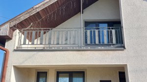

Nemám zateplení, zdivo je porotherm 44. Byť má nerez trošku  větší koef. tep. roztažnosti než ocel, tak  nepozoruji žádné změny natož viditelné průhyby ani praskliny u zdi a  to už tam je 20 let.
https://i.postimg.cc/02zMvtWC/20220414-190029.jpg https://i.postimg.cc/tgN7k8J9/20220414-190139.jpg https://i.postimg.cc/q7Tz8pkm/20220414-190213.jpg mouse click sound software

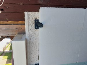

Tak som to doriesil takto:
http://www.svarforum.cz/forum/uploads/thumbs/181_20230603_120110.jpg
Je tam 8mm pasovina s drazkou, natrete 2x alkytonom, snad ma to prezije smile

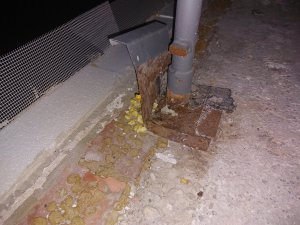

Mam vsak dalsi problem, tu zeleznu ruru ktora podopiera hranol na ktorom je krokva chcem vymenit za jokel 100x100.
Z balkona som odstranil dlazbu a poter a nasiel toto:
http://www.svarforum.cz/forum/uploads/thumbs/181_20230722_211844.jpg
Som si isty ze ak iba navarim platnu na joklovinu a uchytim to o beton, casom sa mi v jokli nahromadi voda a v zome mi. Ho roztrhne. Na balkon ma prist este polystyren, poter, hydroizolacia a dlazba. Rozmyslal som o patke s hrubostennou rurou alebo gulatinou aby som sa dostal nad dlazbu a az tam zacat joklom, co vy na to? Dakujem.

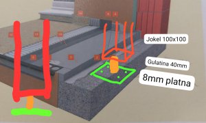

nerozumím zadání ale pokud máš obavy z kondenzace vody v jeklu tak jej zavař, víčka na obou koncích...

http://www.svarforum.cz/forum/uploads/thumbs/181_img-20230723-wa0004.jpg
Nejak takto, v mobile to lepsie nenakreslim a papier doma nemame, deti vsetko minuli :-D
