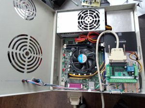

#96 20-05-2024 15:27:11
Příspěvky: 2983
Re: MAGNUM 208 ALU nefunguje
Trochu oživím téma latence. Teď jsem uplácal jedno průmyslový PC, nainstaloval linuxCNC a testoval latenci. Nemá na to vliv počet zapnutých jader procesoru, nemá na to vliv zapnutí hyperthreadingu. Trochu na to má vliv typ disku (točivej x ssd). Deska stará Intel, čipset H61, i3, 2x4 GB RAM. Case = krabice od staré zabezpečovačky.
http://www.svarforum.cz/forum/uploads/thumbs/4621_img_20240520_090640_991.jpg
Už visí na zdi smile.
Editoval pafik1605 (20-05-2024 15:30:07)
#97 07-06-2024 08:55:48
Příspěvky: 2983
Další info k latenci - asi o 10% zlepší latenci vypnutí nepoužívaných portů v biosu. U mě 4x usb, ps2, 1x com, 1x lan. Když to systém nemusí průběžně kontrolovat, tak se tolik nezdržuje.
