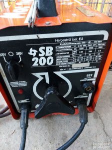

Oplati sa kupiť trafozvaračku 48V- 60V
Dobrý deň.Mám možnosť kúpiť zo šrotu trafozvaračku ktorá je na 230V- 440V a výstupné napätie 48V a 60V.Ja mám JS 90-1 plus usmernovač UDA 160, ale  dosť lepí.Mal som trafo čo malo naprázdno 60V a výborne chytal oblúk,aj hliníkovými elektródamy sa dalo ako tak zvárať,preto ju chcem kúpiť.Neviem aké skúsenosti máte s takýmito zváračkami.Obrázok je iba ilustrácia ta čo chcem kúpiť mala zelený obal a koncové číslo 200/2.http://www.svarforum.cz/forum/uploads/thumbs/6392_big-143805497_636d4f6a36cf19-10469621636d4f0d5ce821-.jpg

Myslím, že to nebude o mnoho lepší než to tvoje původní trafo. Předpokládám, že těch 48V je při napájení 230V - je to strašně málo. Šedesát voltů už je docela dobré, ale v dnešní době bych raději koupil nějaký levný invertor. Toto je dávno za zenitem. Podívej se, jaké napětí na prázdno má to JS 90 a podle toho se zorientuj a rozhodni.

Je to klasicka trafozvaracka o ktoru v dnesnej dobe velmi zaujem nie je.Co ju vsak robi zaujimavou je prave ta vychytavka s pripojenim na 68v na prazdno(nie 60 ale az 68v).Takto vysoke napatie na prazdno maju len rozne podomacky porobene zvaracky,nie tovarenske,ze ak by ste aj chceli takuto zvaracku kupit novu ta ju jednoducho nekupite.Bola vyrobena na pripojenie 220/380v.V sieti je dnes 230/400v,tak to napatie na prazdno lahko prekroci aj 70v.Su tu rozne diskusie ci to napatie na prazdno az tak pomaha alebo nie,v tomto pripade by sa to dalo velmi jednoducho overit a niektore takto ziskane skusenosti su na nezaplatenie.Tazatel navyse disponuje pridavnym usmernovacom a ked ho pripoji k tejto trafozvaracke bude mat napatie na prazdno 100v jednosmernych co este stale vyhovuje bezpecnostnej norme a rutilky to bude zapalovat doslova same.Neviem aky problem robi ta js 90,pretoze ani to nie je nejaky brak medzi trafozvarackami,mozno ze ked ju ma zapojenu cez ten usmernovac tak vari rovno bazickymi elelekrodami a tie budu vzdy horsie zapalovat elektrodu ako rutilky ci tam je usmernovac alebo nie je.Dalsia vec ktora by mohla robit problem ze ked je trafo zapojene cez usmernovac tak zvaraci prud bude vzdy mensi ako ked sa zvara rovno z trafa,tak tazatel v domienke ze ma na js90 nastavenych 90a si mysli ze zvara tym co ma nastavene.Nezvara,zvara nejakymi 75a a toby mohol byt problem.Nic ine ma uz nejako nenapada.Co som volakedy braval nejake veci zo srotu,rozne nabijacky a tak prakticky vzdy bola ustrihnuta snura,ale ani to by ma v tomto pripade neodradilo tu zvaracku za srotovu cenu vziat.
