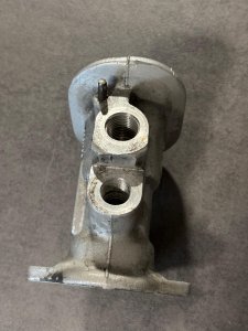

Ahoj, dávám finální zpětnou vazbu, jak jsem to vyřešil. Ani "po svářečsku", ani po "nástrojářsku", ale sehnal jsem za 1.000 Kč použitý originální díl převodky posilovače řízení. Jedná se o cca 27 let staré ale hezké Audi TT 4x4. Děkuji všem za rady, ani jsem netušil, že na stržený závit v hliníku se tu rozjede taková odborná diskuse : ) Hezký den.
http://www.svarforum.cz/forum/uploads/thumbs/5251_img-20251216-wa0020.jpg
