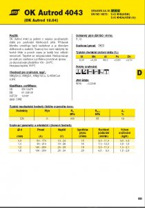

Stran ER4043 je to myslím jasné
http://www.svarforum.cz/forum/uploads/thumbs/4621_er4043.jpg
hm, akorát obrázek není jasný, ale rozmazaný sad. Netuším proč., já ho mám dobře.
Editoval pafik1605 (12-01-2026 16:18:11)
http://www.svarforum.cz/forum/uploads/t … er4043.jpg
No, jasné je, že to není trubičkový Al drát. bobobo se ptal, jestli se nepletu na možnost svařovat trubičkovým, bez dodatečné ochr. atmosféry. Tak AI mně  ujistila, na několikátý dotaz,že takový neexistuje...
No, true flux-cored aluminum wire for MIG welding doesn't really exist for practical welding
because aluminum's properties, like its oxide layer, make flux ineffective and cause major feeding/quality problems; instead, welders use solid aluminum wire with a shielding gas (Argon) and specialized equipment like a spool gun for soft wire feeding. While you might see products labeled as flux-cored aluminum, they are often unreliable, for brazing, or don't meet proper standards, so traditional MIG with gas and a spool gun is the recommended method for quality aluminum welds, notes YesWelder and this YouTube video.
Tak ještě překlad :
Ne, skutečný hliníkový drát s tavidlovým jádrem pro MIG svařování ve skutečnosti pro praktické svařování neexistuje, protože vlastnosti hliníku, jako je jeho oxidová vrstva, znemožňují účinnost tavidla a způsobují velké problémy s podáváním/kvalitou; svářeči místo toho používají plný hliníkový drát s ochranným plynem (argonem) a specializovaným vybavením, jako je cívková pistole, pro měkké podávání drátu. I když se můžete setkat s výrobky označenými jako plněný hliník, často jsou nespolehlivé pro pájení nebo nesplňují příslušné normy, takže tradiční MIG s plynem a cívkovou pistolí je doporučenou metodou pro kvalitní hliníkové svary, uvádí YesWelder a toto video na YouTube.
Protože ti ho forum zmenšilo na velikost 640x480 bodů. Je to tak ve fóru nastavené, obrázek, který má velikost souboru větší než 200kB takhle  přepočítá - zmenší.  Asi kdysi chtěli ušetřit místo v galerii.
