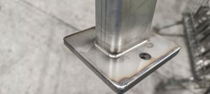

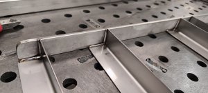

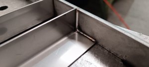

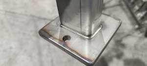

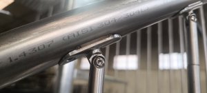

jirkati - okrem zvarania hlinika TIGom sa zivim aj zvaranim laserom.. Kupil som si ho do prace... Len tak, pretoze sef to kupit nechcel..  :-)  a prace na laser mame v dielni strasne vela..
Je to jednofazovy stroj s vykonom 2KW. Je to vzduchom chladeny stroj ktory vazi 55kg.  Prikladam nejake tie fotky co som robil naposledy.. schvalne hadajte aky som pouzil ochranny plyn.. Je to vsetko anticora ..

http://www.svarforum.cz/forum/uploads/thumbs/3907_img_20260318_095818.jpg  toto je prosim anticorovy plech 1,5mm s anticorovou pasovinou hrubou 5mm
http://www.svarforum.cz/forum/uploads/thumbs/3907_img_20260324_071540.jpg   anticorove madlo tociteho schodiska privarene k uchytu zvislej tycky zabradlia
http://www.svarforum.cz/forum/uploads/thumbs/3907_img_20260330_070358.jpg
http://www.svarforum.cz/forum/uploads/thumbs/3907_img_20260330_070407.jpg  detail kotvenia stlpika nejakeho plota  - vrch je ohnuty plech 3mm vsadeny do dvoch plechov 5mm ktore su po obvode zvarene tiez laserom.. Len brusic stihol tie bocne zvary z nejakeho mne neznameho dovodu obrusit skor ako som to stihol odfotit po zvareni..
