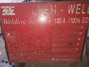

Určenie parametrov.
Ahojte. Bola mi daná vadná zváračka CHEM-WELD Mini Weld 130 A. Opravil som ju, jeden LM324N a odpor pre nábeh kondenzátorov. Zváračka dáva na výstupe 46V. Je to OK? Prúd sa nastavuje šírkou impulzu pre tranzistory?  Údaje sa mi nepodarilo vyčítať. (ošuchané). Prosím ak máte niekto poskytnete mi údaje? Ďakujem.
http://www.svarforum.cz/forum/uploads/thumbs/390_20260830_175944.jpg
