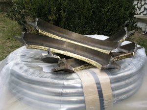

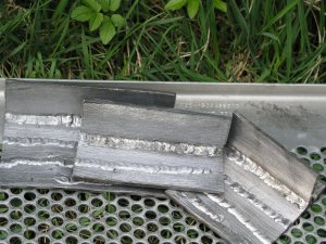

Tak jsem si zase zasvářela nečím jiným, navařování  mosazných přípravků, materiálem Welco, metoda TIG.

Máš to pěkný kočko!! Samozřejmě myslím sváry tigem. A určitě jsi Tig nepoužívala místo solárka a měla jsi nějakou montérkovou blůzičku,že?

No tohle jsem čekala...samozřejmě mám hezkou koženou hmm,kamizolku od Welca,nejsem blond,tohle jsme ohřívali autogenem kvůli deformaci,bylo u toho dost teplo.

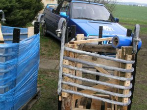

Dík za poklonu,na fotce pod přípravky je připravený materiál na chladící registry z PB,takže si zkusím i plamen,tady jsem nic o sváření olova nenašla,nemůžu dělat chytrou hi..

Tigem to opravdu jde ale chce to vychytat tenčí elektrodu a a asi plyn. čočku, došel mi materiál moc ho nezbylo všichni šetří. A hlavně mi asi chybí praxe, ale určitě to už někdo vymyslel a má to zmáklý. omluvte sváry, zkoučela jsem v rámci možností co šlo, olovo TIGem vařím prvně, kafe a čaj umím dávno. Nejlíp mi to šlo na kombi pulz o.1 s 15A AC + 0,7s 12A DC Vám všem v každém případě děkuji za inspiraci a podporu mého dotazu.
