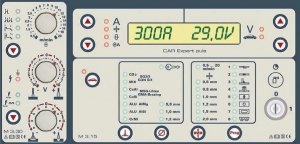

#17 04-11-2020 12:42:09
Výska
Místo: Šluknov
Registrovaný: 11-07-2016
Příspěvky: 69
Re: Svařování karoserie + výfuku
Spíš pro zajímavost, pro karosáře byly (a snad i stále ještě jsou) specifické hračky. Zde např. grafika jednoho takového panelu. Ale na baterie na zahradě to opravdu nepojede.
http://www.svarforum.cz/forum/uploads/thumbs/7318_687.png
EWM Tetrix 230 AC/DC
