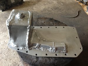

#42 14-08-2013 13:24:28
jojdo
Registrovaný: 21-06-2013
Příspěvky: 45
Re: zvaranie plechovej olejovej vane
mato3 napsal(a):
foto by sa hodilo   wink
haha vyzera to hrozne, no ucel splni :-D :-D :-D
http://www.svarforum.cz/forum/uploads/thumbs/4901_fotka.jpg
Jasic MIG250 (J90)
Jasic TIG200p AC/DC
#43 14-08-2013 17:23:51
no vzhlad je tiez dolezity ale na prvom mieste by mala byt vzdy funkcnost,ked to nikde nepresakuje tak je to ok
#44 15-08-2013 12:38:49
keltny
Místo: Písek
Registrovaný: 06-05-2013
Příspěvky: 21
big_smile big_smile big_smile sorry jako ale to je fakt hnus big_smile mohl jsi to aspoň zkulturnit bruskou wink

#45 15-08-2013 14:40:40
jojdo
Příspěvky: 45
keltny napsal(a):
to je hnus velebnosti :-D na co to mam brusit? aby to zas niekde tieklo?
