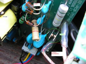

Takto vypadá oddíl násobiče s jiskřištěm a VNtrafem . Když to dáš slušnýmu elektronikovi s těmito obrázky , měl by mít větší šanci .
http://www.svarforum.cz/forum/uploads/thumbs/1325_popis_vn.jpg

No skusil by som tu sparatkovu metodu najprv. Ale pozor to iskriste otava pod napetim aj po odpojeni zvaracky od siete !!!! Medzeru medzi tymi kontaktami nastavte caa hrubka bankomatovej karty a uvidisa.

zdravím všechny tak jsem na to koukal zkoušel jsem hýbat s mezerami a nic se neděje je to divné,to už šlo už takhle od začátku,kolik by tak mohla stát oprava????.s tou mezerou to nic nedělá dal jsem větší nic malou nic malinkou nic zkoušel jsem to i za provozu propojit šroubovákem a také nic.

A krom HF je funkční např.MMA?Mezera na jiskřišti max.do 1mm.Taky otestujte,zda sepne relé co spíná HF transformátor.
