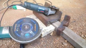

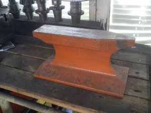

kovadlina z kolajnice . ahojte, dnes som šiel spravit malu kovadlinu z kolajnice 180mmvysokej a tak som ju musel prerezat.  Tiež som hladal kade tade  rady na nete že ako na to....podarilo sa mi to prerezat a tak davam svoje skusenosti: netreba sa bat, je to zaležitost zhruba jednej hodiny. kotuč na flexu stači lepšia stredna trieda 230 a jeden 125.  začal  som rezat na pokosovej pile ale to za za chvilu to prestalo rezat tak som  fidlal len flexkami zodral som kotuč z 230mm na 200mm a maly  zo 125mm na 100mm. snad moja skusenost niekomu pomože...
http://www.svarforum.cz/forum/uploads/thumbs/6533_dsc_0389.jpg
http://www.svarforum.cz/forum/uploads/thumbs/6533_dsc_0400.jpg

krasny kovadlinky :-) taky bych bral :-)

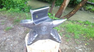

Tiež mám jednu nákovku z kolajnice
http://www.svarforum.cz/forum/uploads/thumbs/5867_dsc02221.jpg

Robi hezká kovadlina smile

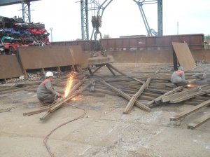

smile já trochu, tramvajové, 195tun, nařezat na 150cm, 4paliči, 1sobota, 1050litrů kyslíku (eqvivalent 116 lahví), 120litrů PB.
http://www.svarforum.cz/forum/uploads/thumbs/1168_kyslik_kg_002.jpg

195 tun masakr. Nejsou to nahodou koleje z liberce ?

Praha, Evropská třída od kruháče až nahoru na kopec smile

Tohle už je pomalu práce pro hydraulický nůžky velkýho kalibru (takový ty na bagry), ne? Nechtěl bych to řezat autogenem, natož nedej bůh rozbrusem... big_smile
