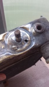

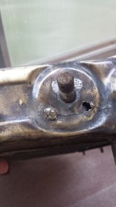

#23 02-05-2017 20:03:07
cricket199
Registrovaný: 26-05-2008
Příspěvky: 39
Re: Čím zalepiť chladič zetor
Tak aj ja som laboroval a snazil som sa zazvarat chladic.. Pouzil som striebornu pajku a plamen acetylen+kyslik. Dopadol som ako ''marutenppp1707'' nahrial som plech na chladici a roztavil drot.. odkvaplo mi to na chladic a urobila sa gulicka, ktora sa nechcela rozliat.. a uz bolo po zvarani. Potom som dalej laboroval s boraxom a s mosadznym drotom. takisto bez vysledku.. z drotu sa mi odtavilo a ked som sa ju pokusal roztavit na chladici, tak sa mi podarilo urobit vacsiu dieru, ako bola..
Prikladam obrazok ako to dopadlo.. vidno tam aj tu striebornu gulicku aj tu dieru, kde som skusal mosadznu pajku. Ako keby toho nebolo malo tak uz sa aj ta skrutka kyva v tej diere. Neviem ci aj kolo nej nezacne tiect voda.
http://www.svarforum.cz/forum/uploads/thumbs/455_20170502_190755.jpg[/url]
http://www.svarforum.cz/forum/uploads/thumbs/455_20170502_190813.jpg[/url]
Editoval cricket199 (02-05-2017 20:06:02)
#24 02-05-2017 20:29:12
Příspěvky: 4458
Pořádně vypucovat , mosaznou záplatu (stačí 1mm plech) a zapájet olovnatou pájkou .
#25 03-05-2017 11:27:30
Příspěvky: 4736
Na prasklinu by měla stačit měděná samolepicí páska používaná na plošné spoje nebo na vitráže na Tiffany techniku, sundat z ní rozpouštědlem lepidlo a opájet pájkou z obou stran. Na díru si nejsem jistý. Tam asi ten mosazný plech.
Dále řekl bych, že když už se jedná o mosaz, bylo by asi lepší než použít běžnou olovnatou pájku, tak použít bezolovnatou. Ta má sice o 30 - 50 st C vyšší teplotu tání, bývá ale tvrdší a má vyšší pevnost. Pájka třeba Sn97Cu3 nebo Sn97Ag2,3Cu0,7 nebo podobná.
