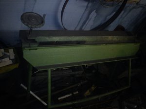

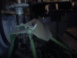

Plechy hrubé 3-4mm už tak lahko neohnete.Nato už treba riadnu silu.Mám doma robenú podobnú ohýbačku ako je na videu a dá sa stým ohýbať max do 1mm.http://www.svarforum.cz/forum/uploads/thumbs/5867_dsc00021.jpg
http://www.svarforum.cz/forum/uploads/thumbs/5867_dsc00020.jpg

#8 29-02-2016 20:17:19
valfren
Registrovaný: 22-01-2015
Příspěvky: 149
Re: Ohýbačka plechů
zkoušel jsem to ve svěráku asi 3kg kladivem , žádná sláva ale šlo to , ale nebylo to ono , nemělo to pravej uhel a ták .Takže myslíte že je to zbytečný zkoušet dělat ohýbačku na tenhle plech ?
#9 29-02-2016 20:28:15
Re: Ohýbačka plechů
Netvrdím že sa to nedá, ale nebude to také jednoduché ako na klampiarsky plech.Bude musieť byť veľmi masívna.Treba tam mať nastavovaciu lištu aj ohybník aby to pekne ohýbalo s minimálnym rádiusom.Ďalšia vec je samotné ohýbanie ,ručne neviem či s tým vôbec pohnete.Chcelo by to prevod ,alebo veľmi veľkú páku.

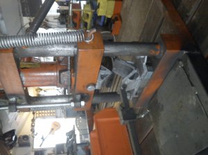

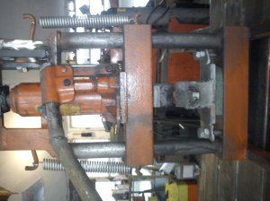

Potom by som išiel cestou lisu.Mám niečo podobné na obýbanie štvorhranu 12x12.V pohode tam ohýbam aj plocháče 50x5.Otázka je aké rozmery má mať tvar "U".Aby sa to rozmerovo dalo ohnúť.Prizmu aj ohybník si urobte na ostrejší uhol ako 90°.Ospravedlňte prosím ležaté fotky, neviem si s tým rady ako ich pootáčať...http://www.svarforum.cz/forum/uploads/thumbs/5867_dsc02455.jpg
http://www.svarforum.cz/forum/uploads/thumbs/5867_dsc02457.jpg

valfren napsal(a):
ale neřekl jsme důležitou věc že nepotřebuju ohnout celou tabuly, ale kousky plechu o šířce do 10cm
tak to bylo to nejduležitější ! to co poslal Robi G je jednoduchý a přesně pro tento účel ,v případě základního strojního vybavení by nebylo na škodu frézovaný a tepelně zpracovaný prizma a nůž.

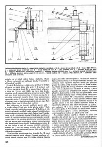

práve idem riešiť nasledujúcu ohýbačku....
http://www.svarforum.cz/forum/uploads/thumbs/1703_ohybaekauss01.jpg

napisy napsal(a):
http://www.svarforum.cz/forum/uploads/t … auss01.jpg
Tu ohýbačku som si urobil tiež, len som na nej niektoré veci upravil.
1. Prítlačné skrutky M20 som situoval na stred prítlačného uholníka, aby bol lepší prítlak pri ohýbaní najmä silnejších plechov. Z prednej strany som na oboch koncoch privaril krátke uholníčky aby matice dosadali na plochu.
2. Spodný plochač prítlaku má otvor pre skrutku tak nalícovaný, aby nebolo možné odtlačiť prítlačný element pri silnejších plechoch. Nadľahčovacie pružiny teda pochopiteľne na skrutkách nie sú, nahradil som ich 4-mi odpúženými piestikmi fi 8 mm v rohoch pevného prahu, kde som navaril  2 ks plocháče medzi ramena U-profilu ako základňu pre piestiky. Tie sa dajú jednoducho aj vybrať, jednoduchým stlačením a vybratím z otvorov.
3. Skrutky M20 som osadil dlhšie a pod matice som podložil asi 40 dlhé mm púzdra. Osvedčilo sa to keď je potrebné napr. ohnúť 4 lemy, tak sa pod prítlačný nosník položí patričný profil odpovedajúcej dĺžky a môžu sa ohýbať lemovania.

Vrelá vďaka za upozornenia...lebo jednu ohýbačku som už staval a presne robila to čo popisuješ - prítlak uhýbal...Budem rád za akúkoľvek pripomienku....Materiál som dnes doviezol domov...budem i fotografovať...ale robím ju kratšiu...len 750mm...pre moju činnosť stačí...krabičky, prípadne nádrž...´(ale chcel by som, aby to ohýbalo aspoň 2mm plech na dĺžke 500mm - robím to z trochu masívnejšieho materiálu.

nechcem machrovať, ale veď je to tam všetko, čo potrebuješ...Snáď tie U profily sú divne označené...Ten väčší je 100x50 a ten menší je 80x50mm. Plocháč 90x4mm som nevedel zohnať, neviem či existuje...použil som (kúpil som) 100x5mm. Už na tom pomaly pracujem...dodám foto...nie zajtra!
